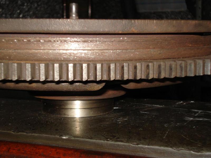

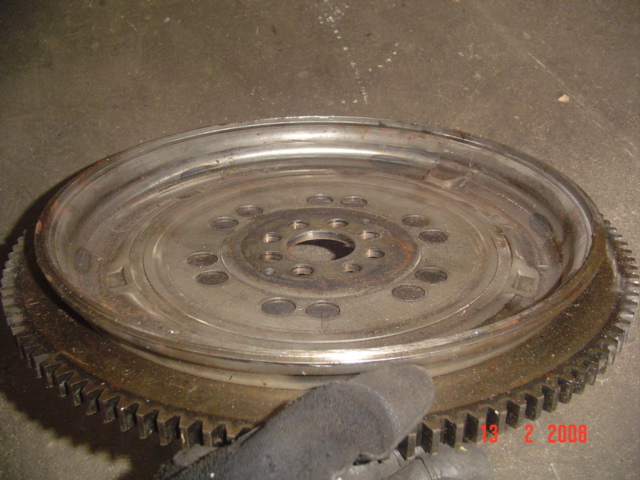

hj mandei fazer um novo volante p/ usar no lugar do flex, pois o volante original é da s10 teria que tirar 14,5 mm mas ele é oco por traz sobraria uma parede de 1mm ! ja estou com a flange da t-case pronta, e a uniÃo do cambio no motor nÃo sera a maior dificuldade, pois o motor é de s10.
