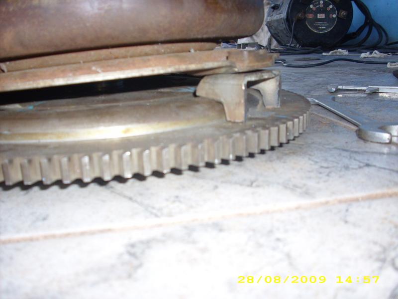

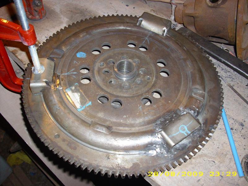

segue fotos do volante adaptado p/ o conversor de torque!
ja esta tudo pronto p/ a montagem, amanha começo apertar os parafusos
e ver noq vai dar ! rsrs
a única coisa q precisa deixar aí, é o miolo onde prende ao motor, a cremalheira e os 3 pontos onde fixa o conversor. Além de usinar, pode fazer furos tb.

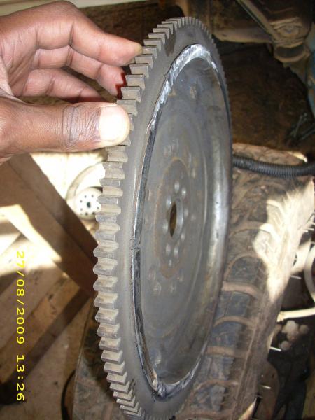

Poxa, eu tirei material pra caramba da minha e ainda tem que ir para torno tirar umas rebarbas..
O mais interessante é que só alterei o flex e deixei o resto original: conversor; capas secas do motor e do câmbio.

Ainda acho que ficou com muito peso...,pois o conversor sem óleo já um chumbo, imagigem cheio de óleo....
