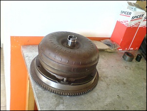

    comprimento total do cambio... da flange até a face da capa seca com o motor 625mm ! sem a t-case !
    vou postar fotos do volante...

    segue fotos do volante adaptado p/ o conversor de torque!
    ja esta tudo pronto p/ a montagem, amanha começo apertar os parafusos
    e ver noq vai dar ! rsrs
    pq não aliviou mais peso nesse volante???

    eu gostaria de ter aliviado mais.. ele já é usinado por dentro...
    somente nas laterais onde vão os prisioneiros e no centro ele tem espessura....

    a única coisa q precisa deixar aí, é o miolo onde prende ao motor, a cremalheira e os 3 pontos onde fixa o conversor. Além de usinar, pode fazer furos tb.

    Acho que no final do ano teremos o premio flex-plate.
    Pois são três pessoas que estão montando, e uma que já está rodando, mais de formas diferentes.
    Veremos qual será a melhor!

    Poxa, eu tirei material pra caramba da minha e ainda tem que ir para torno tirar umas rebarbas..
    O mais interessante é que só alterei o flex e deixei o resto original: conversor; capas secas do motor e do câmbio.
    Ainda acho que ficou com muito peso...,pois o conversor sem óleo já um chumbo, imagigem cheio de óleo....
