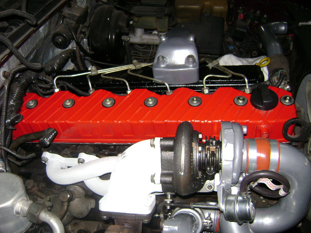

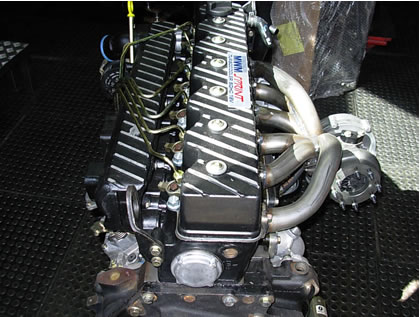

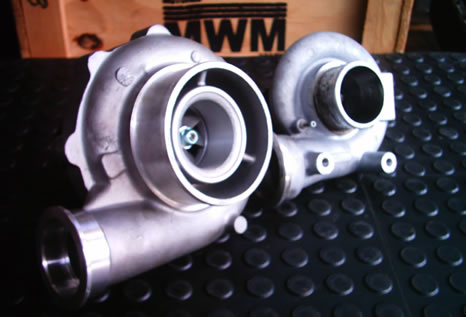

    Athos
    Quando o Zepi fala em preparado, vale lembrar que foi preparado na Rasc Motoren, ou seja....ficou bruto...370 cv... segue algumas informações:
    - No cabeçote foram efetuados trabalhos simples de usinagem para concordância de raios e desbaste em arestas , como também equalização nos dutos.
    - O coletor em aço carbono galvanizado ,tendo dutos maiores facilitam o fluxo de gases.
    - Pistões tratados com produto específico( Cerâmica ) para diminuir a transposição de calor gerado na câmara.
    - Bielas ,foram usinadas , balanceadas e aliviadas , passando a ter formato trapezoidal.
    - Sistema de injeção de alta performance , composto poe bomba injetora e bicos injetores especiais.
    - Turbos ,apenas um comparativo entre o original, frente ao que será utilizado.
    - Junta de cabeçote ;a esquerda confeccionada em aço , ao lado uma original.
    Fotos da 1ª fase:

    2º fase
    Mas agora o Rogério está na 2ª fase do projeto....
    - câmbio 4L80E 8-)
    - mais algum cavalos no motor, pois achava meio fraquinho
    Fotos:
    Miniaturas de Anexos Miniaturas de Anexos Cambio Auto no MWM 2.8 Sprint-dsc01557_161.jpg   Cambio Auto no MWM 2.8 Sprint-dsc01558_185.jpg   Cambio Auto no MWM 2.8 Sprint-dsc01560_145.jpg
    Giovani Di Napoli
    Rural Tarja Preta
