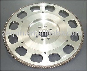

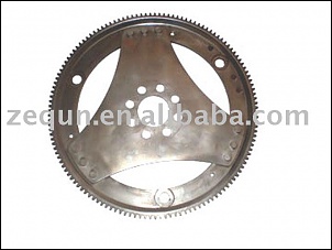

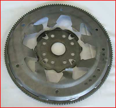

    Dei uma olhada no mestre google..achei algumas coisas interessantes...
    Encontra-se as masi variadas formas e espessuras...dependendo do uso.Parece o valor de torque é fatos determinta na confecção do flex...
    Miniaturas de Anexos Miniaturas de Anexos Cambio Auto no MWM 2.8 Sprint-129_0909_08_z-diesel_engine_swap-flexplate.jpg   Cambio Auto no MWM 2.8 Sprint-clutch_flywheel.jpg

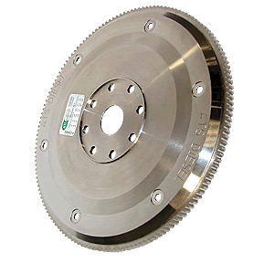

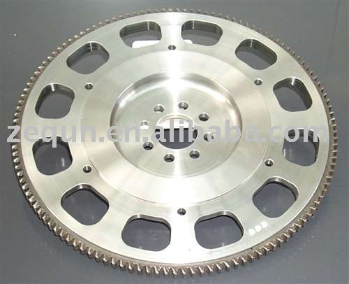

    esse é mais grosso...parecido como o mwm...
    Miniaturas de Anexos Miniaturas de Anexos Cambio Auto no MWM 2.8 Sprint-flywheels.jpg   Cambio Auto no MWM 2.8 Sprint-flexplate2.jpg   Cambio Auto no MWM 2.8 Sprint-dodgefactoryflexplate.jpg
    Cambio Auto no MWM 2.8 Sprint Imagens Anexas Cambio Auto no MWM 2.8 Sprint-flexplateg.gif

    Já tem gente copiando a minha idéia..

    Vejam o que achei: o flex de range rover com V8 + Zf4hp22!
    Juro que só vi depois de quebrar a cabeça para fazer o meu.....
