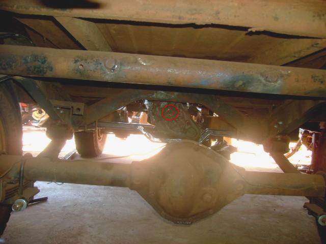

    Zepi,
    O eixo traseiro da tua Rural, é muito diferente deste, ele também não é no centro, destaquei a saída da t-case.
    Miniaturas de Anexos Miniaturas de Anexos Cambio Auto no MWM 2.8 Sprint-copia-de-73-travessa-da-t-case-no-lugar-9.jpg

    Olá, Giovani!
    Que diferencial é esse?É de rural 4x4?
    Falei e diferencial pois "ouvi falar que usando o diferencial origonal, ficaria vibrando...

    Citação Postado originalmente por Zepi Ver Post
    Olá, Giovani!
    Zepi
    Esse é o eixo da minha Rural, e a informação que eu tenho, é que esse eixo é o original da Rural 4x4.
    Giovani Di Napoli
    Ue, a t-case da hilux não tem caída central para o diferencial traseiro?
    O correto não seria colocar um diferencila central?
    Ou se usa outra solução, ou não precisa?
    Fica decente?
    O diferencial da Rural é pouca coisa deslocado, não precisa mudar nada pra usar com a tcase Hilux.

    Sempre aprendendo nesse fórum..acho que quando me falaram era sobre diferencial do jeep...misturei as bolas...
    Que bom saber disso!
    Obrigado companheiros!!!
    tb não vejo nenhum problema em usar o diferencial do Jeep, do Troller, etc.
