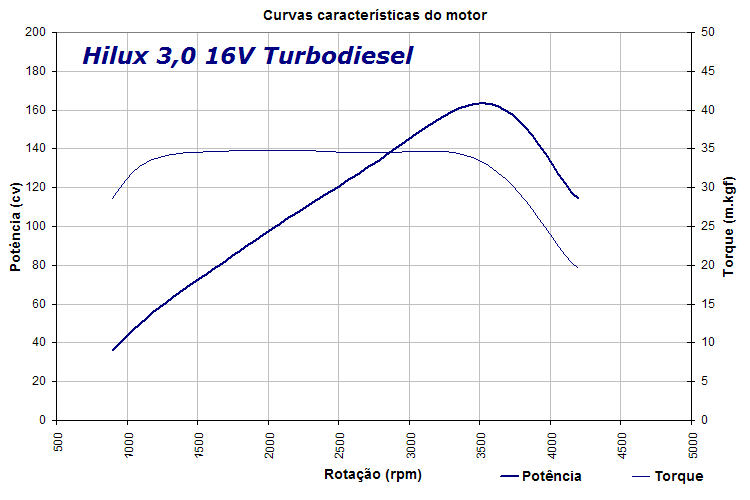

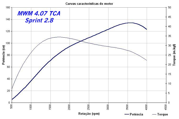

    Galera
    Será que dá esquema acoplar MWM Sprint 2.8 no câmbio automático da Hilux 3.0?
    Alguém tem a informação de ponto de stall do CA da Hilux 3.0 diesel?
    O CA da Hilux, que originalmente a t-case de corrente sai para o lado esquerdo , é plug & play para aquela t-case hilux engrenada lado direito?
    Miniaturas de Anexos Miniaturas de Anexos Cambio Auto no MWM 2.8 Sprint-torque-mwm.png   Cambio Auto no MWM 2.8 Sprint-h-curvas-toyota-hilux-3_0-16v.gif

    e dá para fazer um pequeno up, usando uma turbina tgv para levantar um pouco mais a curva de torque para ficar mais parecida com a do toy
