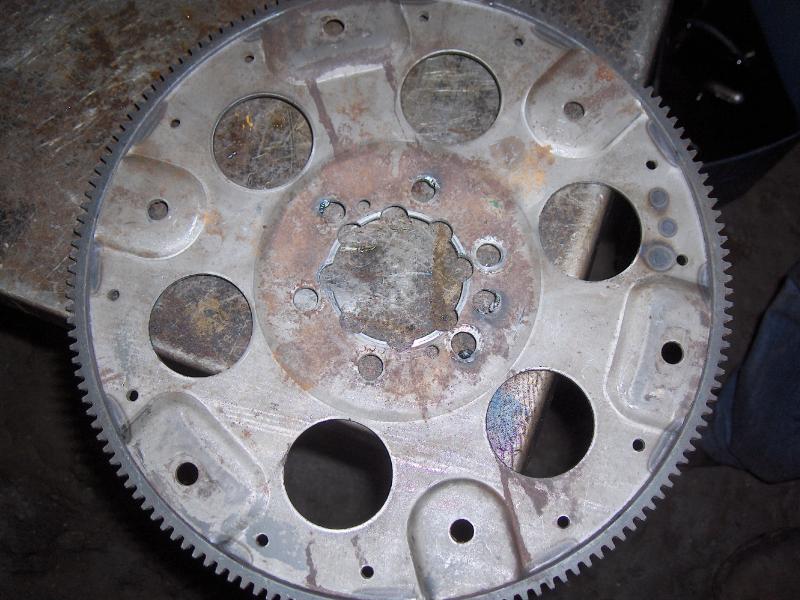

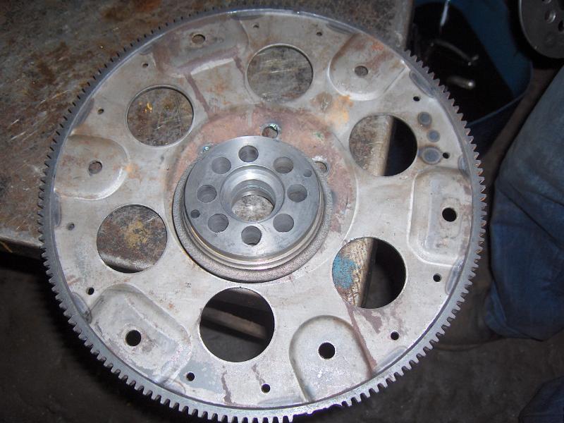

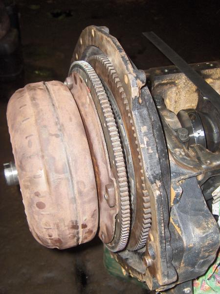

    Galera,
    Eu continuo insistindo, baseado com a experiência nas máquinas de terraplenagem, que o conversor não pode ser fixado a uma massa rígida como um volante.
    Posso estar enganado, mas todos os conversores de máquinas que conheço, são presos a flex plates e depois aos volantes.
    A principal razão, é que as forças resultantes de um conversor são totalmente diferentes de uma embreagem.
    Já pesquisei sobre o assunto mas ainda não encontrei um embasamento para tal, portanto, prefiro ficar com o empirismo.
    Lembrando que o próprio nome "flex plate", fala por si.
    Daí resolvi usar o flex do opala (dimensionado para o câmbio) no meu projeto, mesmo sabendo que o peso dele + o pedaço de volante com cremalheira do motor mwm sprint será maior que o do opala.
    Pelo menos a flexibilidade eu mantive...
    Peço reprovações, comentários, críticas e sugestões dos experts para que possa fazer as mudanças enquanto estou com tudo na oficina! Podem falar mesmo o que acharem, pois estou aqui para aprender!

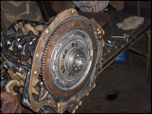

    Vamos às fotos:
    1- Fiz um disco adaptando o flex do opala ao centro do volante do mwm.
    2- Flex do opala refurado para a furação do volante mwm.
    3- Os rebaixos no disco: um para centralizar o flex no disco e outro para centralizar o disco (com o flex) no centro do volante.
    4- Cortei 4 m.m. no centro do volante para deixar na mesma distância do conversor no lugar à carcaça do CA (detalhe: o disco adaptador ficou com 4 m.m. de espessura, para compensar o que retirei no centro do volante e permitir aproveitar os parafusos do volante).
    Importante: Não deu tempo de fazer hoje, mas amanhã o flex plate do opala vai para o dentista, digo, torneiro, arrancar todos os dentes para ficar banguela e mais leve...
    Miniaturas de Anexos Miniaturas de Anexos Cambio Auto no MWM 2.8 Sprint-centralizando-conversor-001.jpg   Cambio Auto no MWM 2.8 Sprint-centralizando-conversor-002.jpg   Cambio Auto no MWM 2.8 Sprint-centralizando-conversor-003.jpg   Cambio Auto no MWM 2.8 Sprint-centralizando-conversor-004.jpg

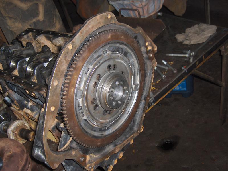

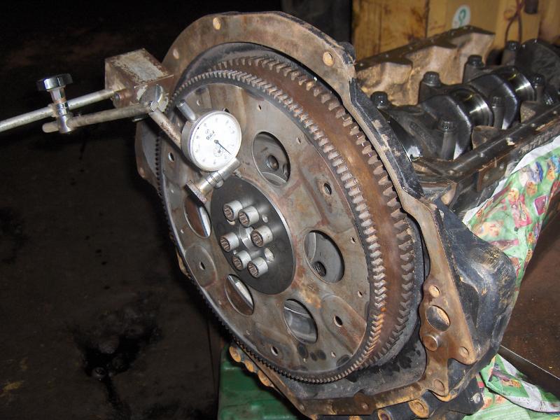

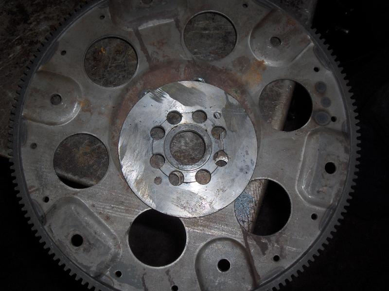

    Continuando...
    1- Volante pós-dieta no spa do torneiro.

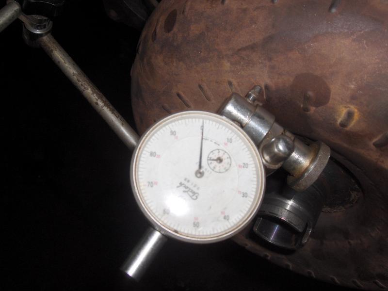

    2- Relógio micro-comparador para verificar a centralidade do flex plate.
    3- Conversor fixado ao flex
    4- Mais...
    5- Verificando a centralidade do conversor...

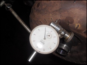

    Miniaturas de Anexos Miniaturas de Anexos Cambio Auto no MWM 2.8 Sprint-centralizando-conversor-006.jpg   Cambio Auto no MWM 2.8 Sprint-centralizando-conversor-007.jpg   Cambio Auto no MWM 2.8 Sprint-centralizando-conversor-009.jpg   Cambio Auto no MWM 2.8 Sprint-centralizando-conversor-010.jpg   Cambio Auto no MWM 2.8 Sprint-centralizando-conversor-011.jpg

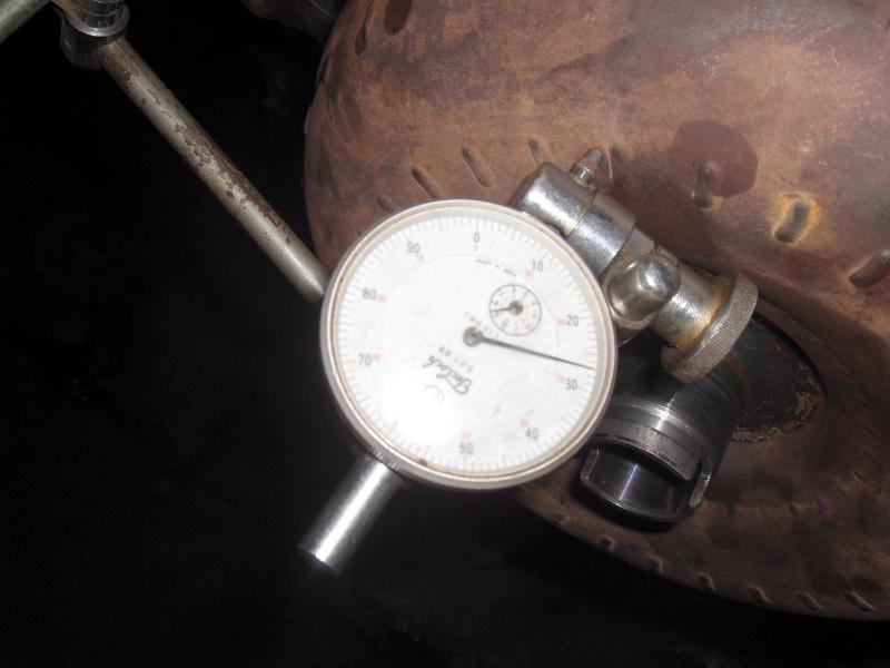

    Só para terem a noção da flexibilidade do flex:
    1- Zerado, sem forçar...
    2- Com uma forçada de leve, foi a 0,03 m.m. (forçando mais um pouquinho foi a 0,06 m.m. fácil)
    3- medindo..
    4- Carcaça fixada no lugar...
    E aí, que me dizem?
    Aguardo a palavras dos sabichões (ou sabichonas, ui)...
