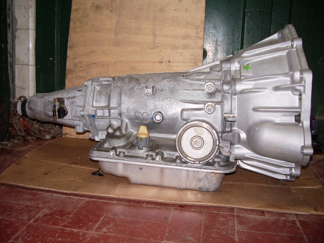

    Eu vi fotos do ZF4Hp22, mas não vi fotos ainda do 4L60.
    Pode me confirmar se essa foto acima é o 4L60?
    Porque na foto do 4L60 do Ramiro, a carcaça é idêntica, porém , com numeração diferente.
    E na foto acima, não dá para ver escrito GMPT4L60E.
    4X4 Brasil Razão: comparando com a foto do Ramiro

    Foto do CA GM 4L60-E, usado no Devasso do Ramiro
    Miniaturas de Anexos Miniaturas de Anexos Cambio Auto no MWM 2.8 Sprint-ca-gm-4l60-e.jpg
    4X4 Brasil Razão: Foto crédito do Ramiro

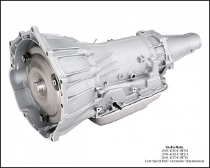

    + 1 foto do 4L60E
    Miniaturas de Anexos Miniaturas de Anexos Cambio Auto no MWM 2.8 Sprint-06-204l60-20m30-4l65-20m32-20bf-20lor.jpg
