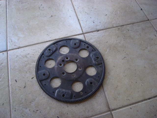

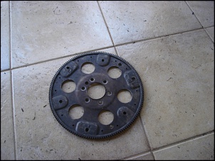

    Oi gente, preciso de ajuda , tenho uma ranger e logo logo meu cambio ira pro saco....gostaria de adaptar um automatico , parece que o zf4hp22 é o mais indicado...é verdade? Quem aqui adaptou pra me dar umas dicas....pra que serve essa flex plate?
    É facil fazer essa flange? Meu motor é o 2.8 PS.
    agradeço muito

    Teria que ver...no motor da Ranger a gasolina v6 cabe certinho o C4 de landau, nesse diesel não sei como é a capa seca...Mas for pra adaptar vai de zf pois tem over drive...
    Flex plate é a cremalheira ligada a uma chapa de ferro.Tipo um volante fininho.

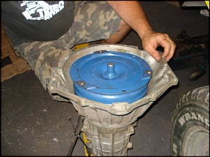

    Tem uma das funções do volante,movimentar o motor por ação do arranque e também transferir rotação do motor para o conversor.
    O flex encaixa nessa peça azul da outra foto, que é o conversor.

    Sairam erradas as fotos...
    a primeira é a flex e a segunda o conversor!

    Zepi, entao a unica funcao da flex é pro arranque, ne? Dai a dificuldade de acopla-la no arranque do 2.8 PS???

    A função principal é ligar o eixo virabrequim ao conversor de torque.
    O arranque usa da cremalheira para dar partida ao motor.
