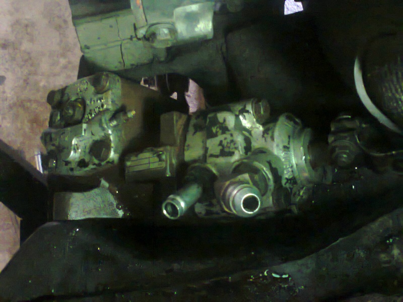

    Botei o setor para funcionar e botou todo o óleo ATF fora... Vou ter que arrumar os retentores. Suspeito que eu tenha ligado as mangueiras invertidas, mas não tenho certeza. O retentor de baixo simplesmente virou para fora. O setor é muito parecido com o TRW, porém um pouco mais estreito. Funcionamento igual.

    mexeu no setor ? sabe me dizer se para trocar o retentor do eixo do setor precisa desmontar todo setor ou da para trocar no lugar ? a minha ta vazando e quero arrumar ! mas tenho medo de mexer e ai ter que trocar mais coisa de dentro !

    Citação Postado originalmente por BrunoDallanora2013 Ver Post
    É muito fácil fazer esse serviço. Dá para fazer sem problemas, mas o problema é que esses retentores só tem da TRW mesmo. Nesse setor não tem esses retentores no paralelo. Pelo menos nunca encontrei.
    -Solta as mangueiras e drena o óleo ATF.
    -Depois solta o pivô do setor e a junta elástica da coluna de direção.
    -Depois tu tira os 3 parafusos 16mm do chassis e deixa o setor cair.
    -Bota o setor na morsa e tira o pitmann.
    -Tira a tampa de cima e puxa que com a tampa vai vir o eixo (o mesmo que quebrou da minha).
    -O retentor fica por dentro da caixa do setor. Para colocar sem estragar é bem chato.
    Depois é só montar tudo.
    As fotos do setor ZF que coloquei na Femil.
    Miniaturas de Anexos Miniaturas de Anexos Troca de Ranger por F1000 MWM X10 4x4-foto0624.jpg   Troca de Ranger por F1000 MWM X10 4x4-foto0625.jpg

    Parece a caixa das F1000 quadradas....até 92
