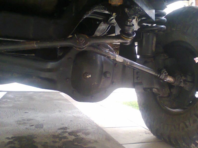

    Olha só como está a barra de direção com o lift montado no pitmann original. Foda é que alinhar assim fica complicado, pois quando eu entro nela o meu peso "abre" a convergência um pouco, então tenho que deixar um pouco fechado. Mas o ruim é em curvas, pois com a oscilação do piso, a roda externa à curva muda de direção o suficiente para causar insegurança...
    Esse axle truss fica muito inguinorante!!!!
    Mas se for pagar 4500,00 num eixo de troller, então pego logo um eixo de F75 e faço esse mega axle truss! kkk MAs essa figura muito me ajuda!

    Sabe o que eu não entendo Edin,
    Na Milona todo o sistema de direção era original. Pitman, barras, terminais, etc, etc, etc. e não ficava angulado como na tua.
