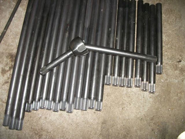

    Usuário Avatar de Leonardo Raffi
    07/04/2005
    Pelotas/RS
    61
    1,499
    Cool fotos
    agora deu....
    que achas de vender este teu eixo dianteiro...
    e pega um traseiro e coloca na frente... só adaptar os munhoes... até achar uns de engesa enfer ou javali(este eu usei tem pivo de F1000 é forte...) pode usar de jeep rural com mancal ...
    os semi eixos é produção daqui de Pelotas segue o link (inclusive foi ele q adaptou os munhoes do javali no eixo traseiro da C15 para por na frente
    https://www.facebook.com/pages/Dufan...00003913903696
    Miniaturas de Anexos Miniaturas de Anexos Troca de Ranger por F1000 MWM X10 4x4-11196_561496520584210_1353923133_n.jpg   Troca de Ranger por F1000 MWM X10 4x4-600848_3472223340068_1878923858_n.jpg

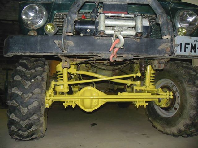

    Raffi, foi o Afranio que soldou o eixo da minha caixa. Ele faz um serviço de primeira, e falando em semi-eixos eu iria direto nele mesmo!
    Gostei dos tirantes desse eixo na F75! Não tinha pensado nessa solução. Mas deve dar muitos socos quando força.
    Então preciso na verdade é encontrar um par de munhões abertos do engesa. O eixo prefiro colocar o braseixos 406 montado de cabeça para baixo, mas em RG f=parece o fim do mundo para qualquer tipo de adaptação.

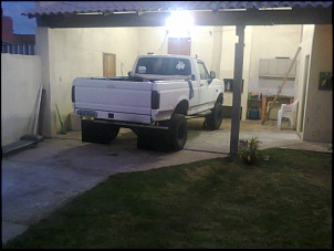

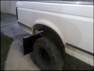

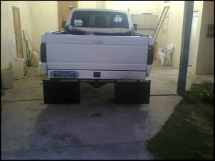

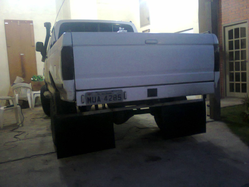

    Pronto, 730,00 mais pobre! Comprei o setor da F250 e agora é só esperar chegar. Mas enquanto não chega, olha o que copiei dos nossos north american friends! Ainda está pendurado com arame, ou seja, tem como retirar ou reposicionar. Aceito sugestões ou pedradas!! kkk

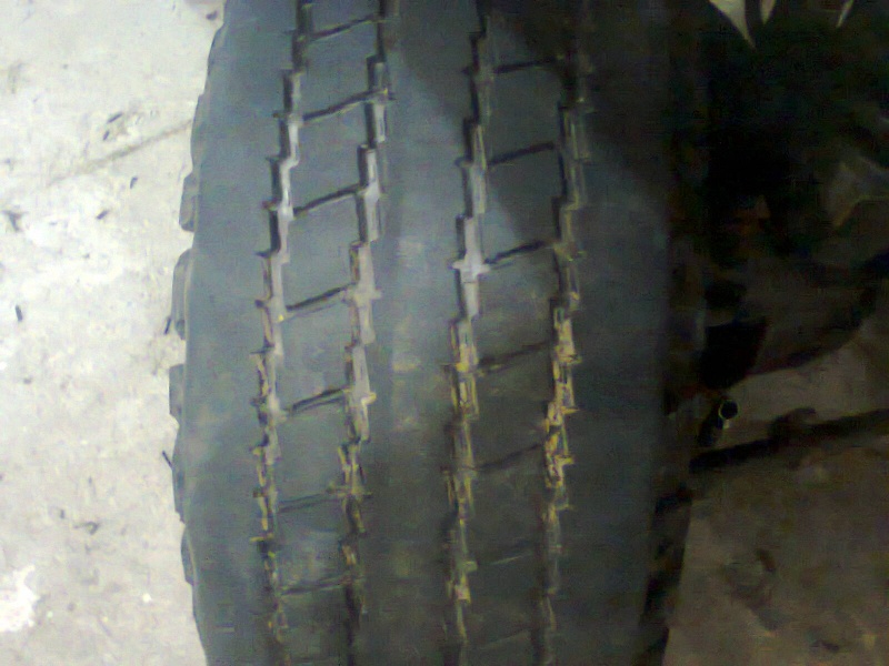

    Há, vai um detalhe dos frisos que estou fazendo nos pneus... Devo frisar reto nos lados e na diagonal oposta o centro.
