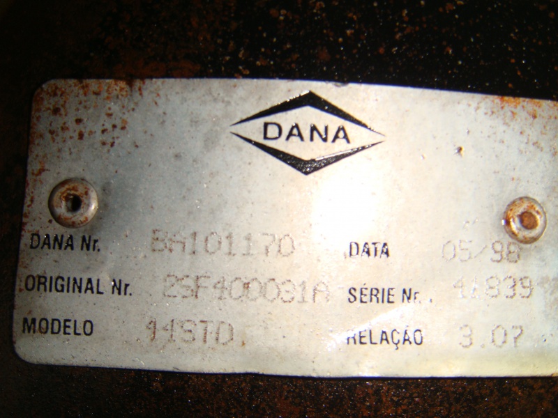

    Na verdade o meu é dana 406 e não era 44 ! So não consegui editar o tópico ! E a usa relação é 3,07 ? Eele é tração positiva ?
  • #3159
    25/12/2004
    Rio Grande/RS
    14,354
    Agradecimentos: 13
    Bruno, ou é dana 46 ou dana 44, porém a Albarus dana comprou a braseixos, dessa forma podes ter alguma etiqueta da Dana com eixo braseixos 406.

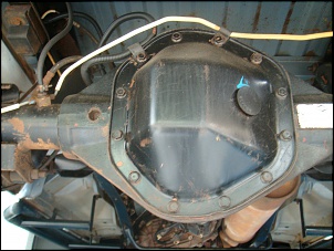

    bem to falando bem oo que tem na plaqueta : Dana modelo 406 é bem como ta escrito ! se colocar fotos sabe dizer qual diferencial é se é o 46 ou braseixos ? realmente estou bem confundido , e quero colocar tração positiva sera que acho ?
    a tampa do diferencial é bem quadrada !

    Bruno, como os semi-eixos são presos no conjunto?
  • #3163
    19/06/2005
    Maringá/PR
    4,194
    Agradecimentos: 24
    Ou bota uma foto da tampa
  • #3164
    Usuário Avatar de BrunoDallanora2013
    17/03/2013
    Cacequi/RS
    32
    1,487
    são preso por dentro da caixa satélite
  • #3165
    Usuário Avatar de xxxtripod
    25/11/2007
    Campo Grande/MS
    2,102
    O DANA 406 é o Braseixo Brunno, te disse isso no seu tópico, ele é Braseixo, só tem a placa Dana, pq a Dana adquiriu a Braseixo. Abraços

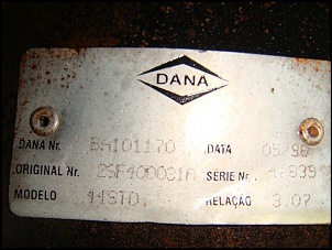

    Acompanhando a discussão e "matutando", aqui:
    O diferencial traseiro da EFE é o [Dana]Braseixos 406 STD. Seria 100% [DES]bloqueado? Quer dizer, que se eu erguer uma das rodas do eixo traseiro, colocar em marcha, o carro não terá NENHUMA tração. Correto? [No eixo dianteiro, tenho o Dana 44_IFS].
