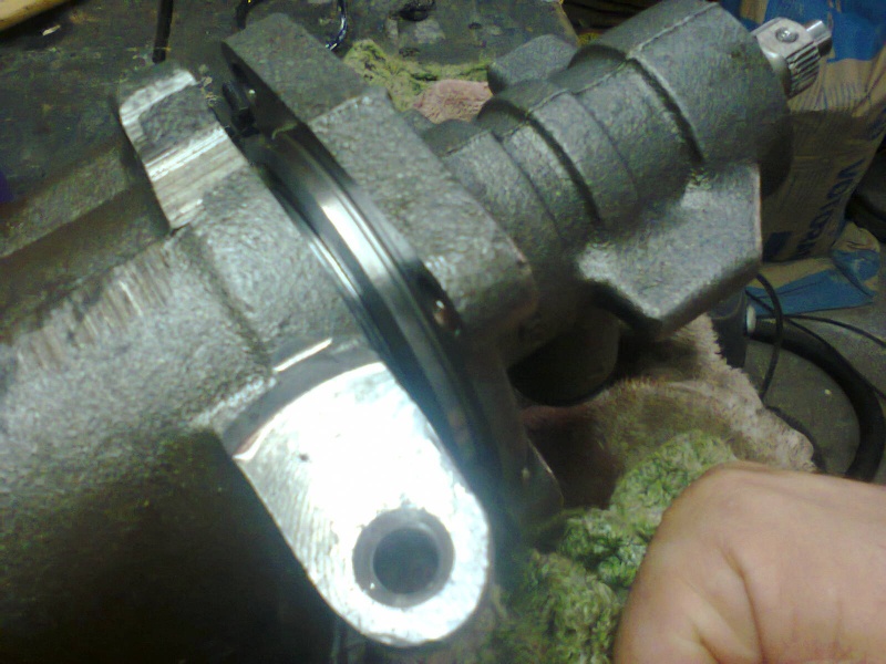

    Abri o setor para a minha surpresa o o-ring estava estragado. Na montagem ele ficou mordido. Como eu tinha ainda um kit de reparo da TRW que o Tio Eddie me mandou há uns anos atrás, encontrei um o-ring igualzinho. Montei com cola treebond 1104 e fechei. Amanhã ou sexta eu fecho o setor e testo ele.

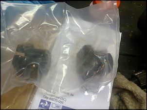

    Hoje chegaram as buchas de ajuste que comprei do Sandro Adams. Vou aproveitar o feriado e trocarei elas também.

    acha que a bucha do sandro vai dar mais curso edin ?
    Edin,
    Vais esmerilhar as orelhas que travam a bucha excêntrica na cabeça do munhão para caber estas buchas novas?

    Tio, ainda não vi se essas orelhas tem como encaixar no sextavado ou terão que sair. Na sexta de manhã terei diversão garantida! kkk!
    O setor está curando a junta líquida. Farei a montagem no lugar hoje a noite quando chegar em casa ou só sexta.
    Pelo visto a esmerilhadeira vai comer solta! ahahaha
