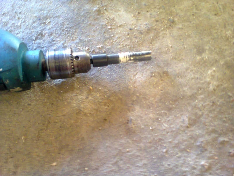

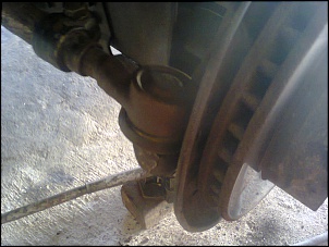

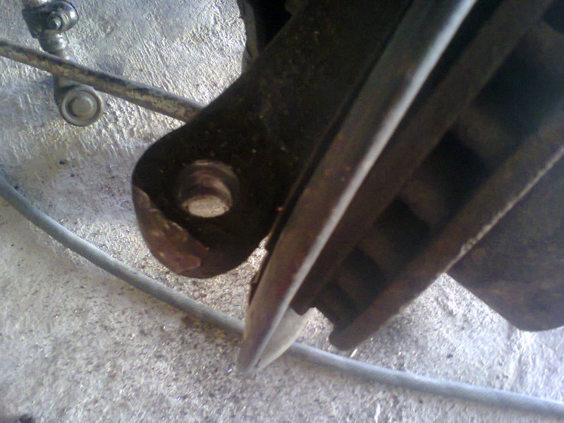

    Hoje acabei de vez com o Bumpstear! Não consigo passar as fotos do celular para o note agora, mas fis um furo cônico de baixo para cima até os pivôs se encaixarem com bastante pressão. Com ajuste final com uma marreta e puxando os pivôs na chave, o resultado ficou muito bom. Refiz o alinhamento e agora só fico devendo as fotos! rsrsrs

    Usei uma serra copo de 5/8 (+ou-16mm).

    Primeiro furei reto e depois fui furando lateralmente somente para abrir a borda de cia até ficar redondo com 19mm de diâmetro.
