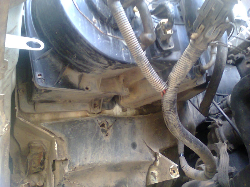

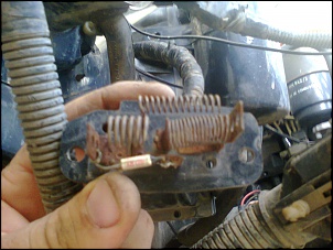

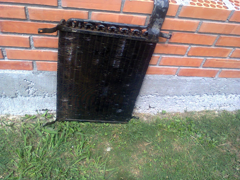

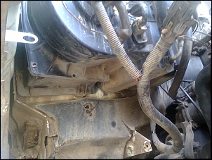

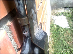

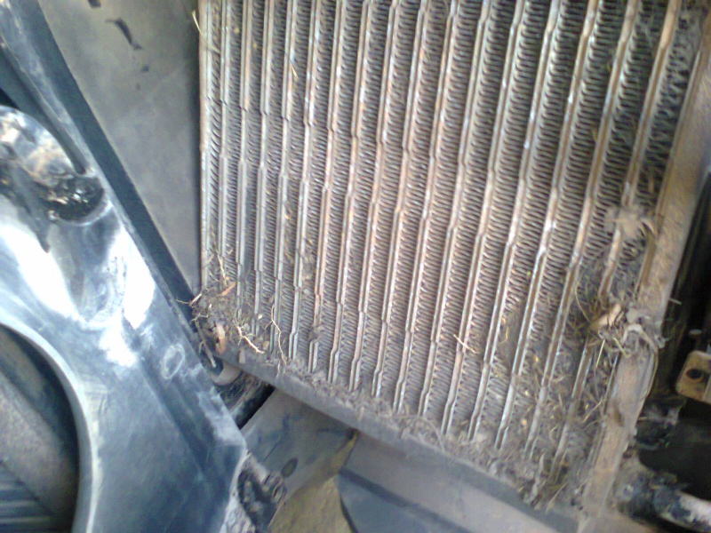

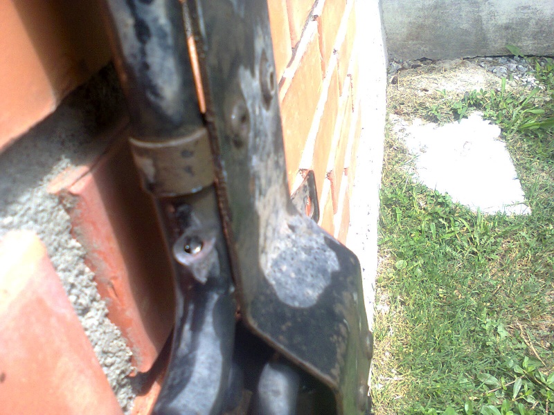

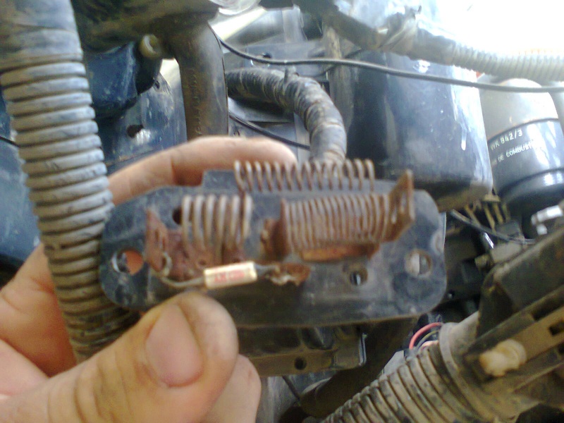

    Hoje resolvi dar uma revisada geral no sistema de AC da Fmil e tentar descobrir o maldito vazamento de gás.
    Descobri um rombo na tubulação do condensador. Uma peça de plástico ficou roçando no tubo de alumínio e fez um baita buraco. Vou levar num cara aqui perto que trabalha com refrigeração e ver o que ele me diz, embora eu já sinta que irei morrer num condensador novo. O problema é que não existe essa peça para F1000 à venda na internet! Só de outros veículos.
    Em uma das fotos, reparem no fusível térmico. Quando ele queima o ventilador pára de funcionar as velocidades intermediárias.
    O evaporador estava realmente muito sujo. Lavei bem ele. Dá bastante trabalho para desmontar essa parte, mas compensa.

    Que trampo bom hein Edin..! da para perder o FDS ai...kkk!
    A/c é fundamental...!

    Edim qual o tamanho do condensador? Este tipo de coisa é relativamente fácil adaptar de outro carro o da 250 mesmo tem na internet por 250 pila.
