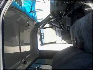

    No final de semana comprei uma forração cinza mais fina e colei no teto da Blackout com cascola. Deveria ter feito isso logo que comprei, pois o acabamento ficou muito show. Paguei 36,00 nem 4m² de forração e 26,00 em um kg de cola de sapateiro.
    Daqui há pouco fotos.
    No momento estou pensando em forrar parte dos plásticos das portas também. kkk
  • #4125
    25/12/2004
    Rio Grande/RS
    14,354
    Agradecimentos: 13
    Algumas fotos.
    Para quem tem F1000 XL e se recusa a pagar 500,00 num forro de teto usado e todo sujo, recomendo o serviço.
    Usei um pedaço de 1,62 x 90cm e recortei os excessos no lugar acompanhando as curvas e recortes da cabine.
    Miniaturas de Anexos Miniaturas de Anexos Troca de Ranger por F1000 MWM X10 4x4-20150404_164554.jpg   Troca de Ranger por F1000 MWM X10 4x4-20150404_174911.jpg   Troca de Ranger por F1000 MWM X10 4x4-20150404_174940.jpg
