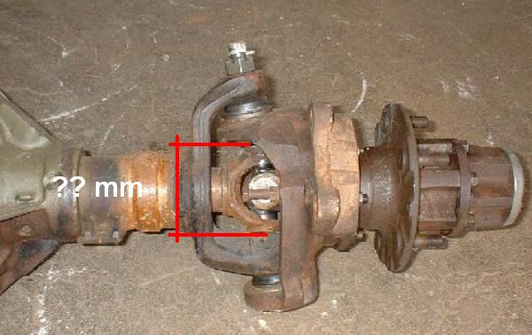

    Dá pra ir pensando no assunto. Basta colocar os feixes e fazer essa gambiarra da foto. Depois eu faço o eixo correto...

    Que merda... não se da corda para louco..kkkkkkkkkkk a historia de fabricar o eixo é tranquilo... vai ficar dura... te lembra da minha C15... foi o q a engesa fez mas com muitos defeitos tipo uso de 2 luvas no eixo dianteiros 4 pontas de eixo externa aqulea q vai na roda livre etc;;;; ai passei p eixo do javali....

    Drossor, tens mais fotos desse eixo???
    Imagina se ver livre daquela maldita articulação central? Eu só não meto a Femil nos lugares pesados por conta dessa maldita peça.
    Eu já troquei uma vez por desgaste, o Bruno já quebrou, um amigo meu aqui também já quebrou, o Tio Eddie também quebrou e até o Zeca já teve problemas com essa peça dos infernos!!!
    Só o prazer de poder colocar um semi-eixo inteiro e sem colocar a trava interna que te obriga a desmontar o diferencial, já seria um plus para as efes!
    Qual feixe de molas será que serve para a dianteira da F1000?
    kkkk... não tenho mais fotos.... achei essa no site de busca...
    É uma solução bem interessante para um tração dianteira da f1000..
    Diferente..
    E já ta entrando trilho de trem na jogada..!

    Raffi, esse eixo de Javali aguenta legal o peso da F1000? Seria uma opção...
    Mais dura que está não ficará, pois as molas da F4000 são bem firmes. Mas vou arrumar um par de feixes de molas e depois meto a esmerilhadeira pra governar!!! kkkk
    Tenho muitos anos ainda pela frente para fazer essa gambiarra e depois fazer direito. então não tenho pressa nenhuma.

    guenta sim aguentou a C15... dificil é achar, os pivos sao de F1000 munhao aberto tipo troler logo da sim p homocinetica (bandeirante)mais a sanfona (monza) acho que éra por ai

    Bah! Uma baita opção! Será que a bitola é próxima dos 164cm?
    Vou começar a olhar com calma. Gostei dessa ideia!

    A furação de roda é a mesma, e é freio a Disco!!!

    Edin... to achando umas coisas bem legais na net....
    Olha essa.... é um D44.

    Acho mais fácil pegar uma carcaça traseira de um D44 e fazer as mangas sob medida deslocando o miolo para a esquerda...aproveitando o conjunto de relação dianteira original da F. Quanto ao feixe de molas, quanto mais comprido, mais macio, veja se os feixes da F250 4x4 não cabem. Andei em uma de um amigo e achei muito macia. Ford abraço.

    e quais os munhões q ira usar????
