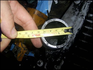

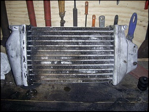

    Ele é pequeno, tem 30 x 20cm, mas acho que é melhor que nada...

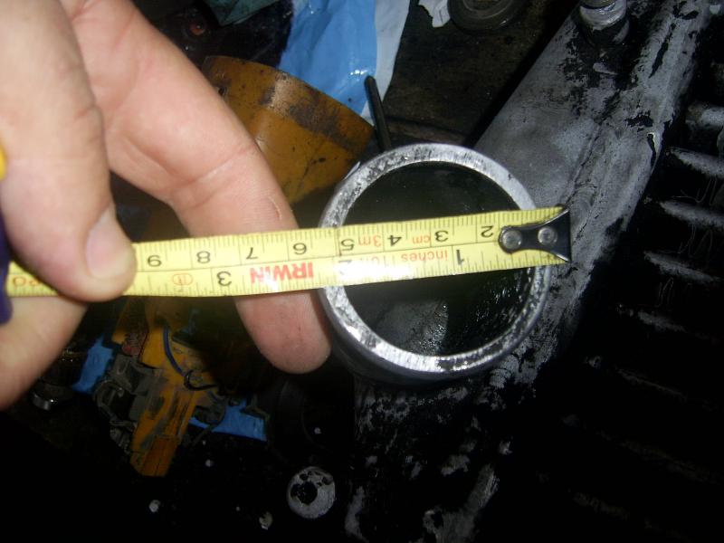

    Fui ver os valores dos tubos e mangueiras pra instalar essa coisa e vai sair quase o valor do intercooler!!!
    Dessa forma, farei tudo em 2 1/2" que poderei utilizar com outro modelo de radiador, caso esse fique ruim, e se for o caso, vou modificar os tubos direto nas tampas.
    Uma forma que encontrei para não ficar "estrangulado", vai ser a instalação de uma ponte de 1/2" entre os canos, dessa maneira, parte do ar não passará pelo radiador diretamente, aumentando assim a vazão de ar. Esse tubo tem que passar pela frente das colméias e se eu conseguir, farei umas aletas em alumínio na volta desse cano, para não perder em eficiência, que é o propósito do intercooler.
    Fala Edin:
    Eu ia postar antes , mas estava no campo. Veja, apenas no intuito de querer ajudar, na medida do possivel, antes de instalar o cooler, da uma olhada no link Supercooler.com.br - Loja Virtual , e se der, liga lá e fala com o Marcelo, é gente boa, e conhece do negocio. Eu tinha feito um orçamento com ele, paea fazer um cooler para a Dakota, com araea cúbica 40% MAIOR que o intercooler da F-250, para atender "teoricamente" , o que eu pretendia em termos de potencia e torque. Este cooler iria ocupar toda a area quadrada na frente do radiador de agua, ou seja, seria do tamanho do radiador de agua. O orçamento da Suparcooler, ficou extamente a metade do valor do orçamento da MAXCOOLER(R$ 800,00 contra R$ 1600,00), utilizando os mesmos materiais( colmeias BRAZADAS). Veja no topico http://www.4x4brasil.com.br/forum/pi...ge-dakota.html (Retífica e up grade motor vm 2.5 td - dodge dakota) , que falo do intercooler. Lá na supercooler, tem todo tipo de mangueiras que precise, como também na NAUT PARTS DIESEL.

    Grande Sergio! vou ver sim, mas eu estou insistindo nesse que tenho pois peguei numa barbada irrecusável. Se não der certo venderei no ML por 300,00 para adaptar em L200, S10 e etc e ainda tiro um lucro em cima da peça.
