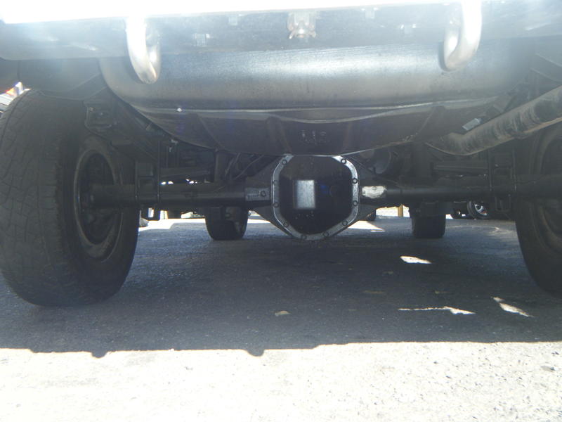

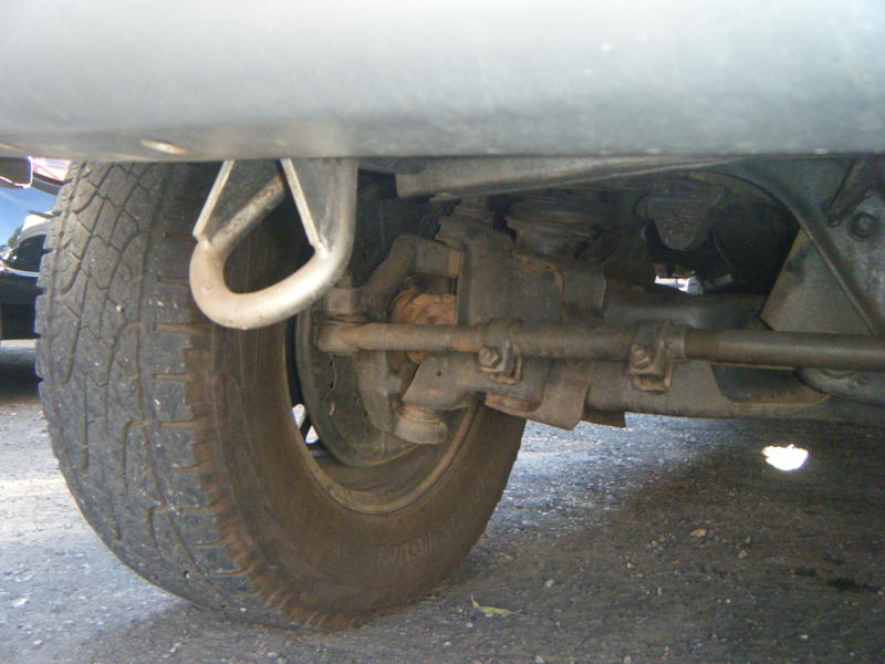

    olá Edin, tio Eddie!!! Bom venho aqui dizer que a McLaren ta com as peças mecanicas da tração em dia, só ta faltando o retentor do diferencial dianteiro!!! E ver se as RL's estão funcionando!! Comprei hoje o garfo na Maranho Cardans por R$250,00!!! Igualzinha A que estava antes adaptada, eles mesmo que fizeram a anterior!!!
    Segue as fotos:
    Diferencial Dianteiro Desmontado, Semi eixo direito (espiga mais garfo (peça quebrada))!!!
    A peça nova!!!
    Maior comprimento das estrias, tornando quase impossivel de roçar os dentes!!
    Com engraxadeira!!!
    A cabeça é igual a da original!!
    Eles vendem cruzetas paralelas a 5-297x, da Stahl por R$45,00, é boa essa marca???

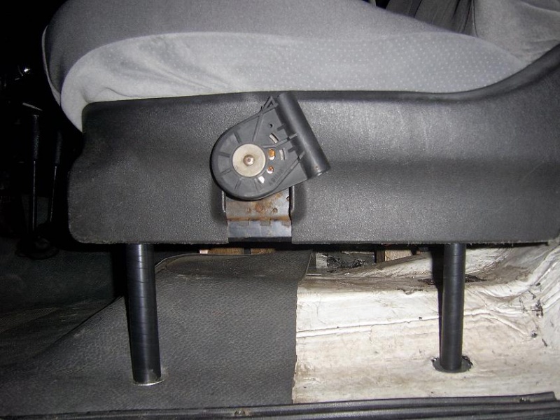

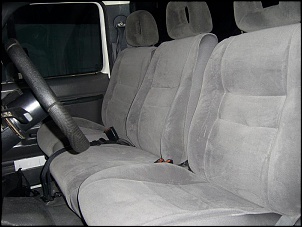

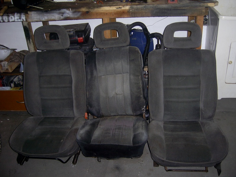

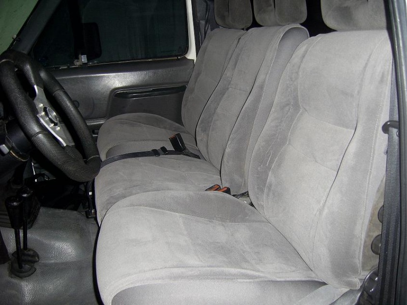

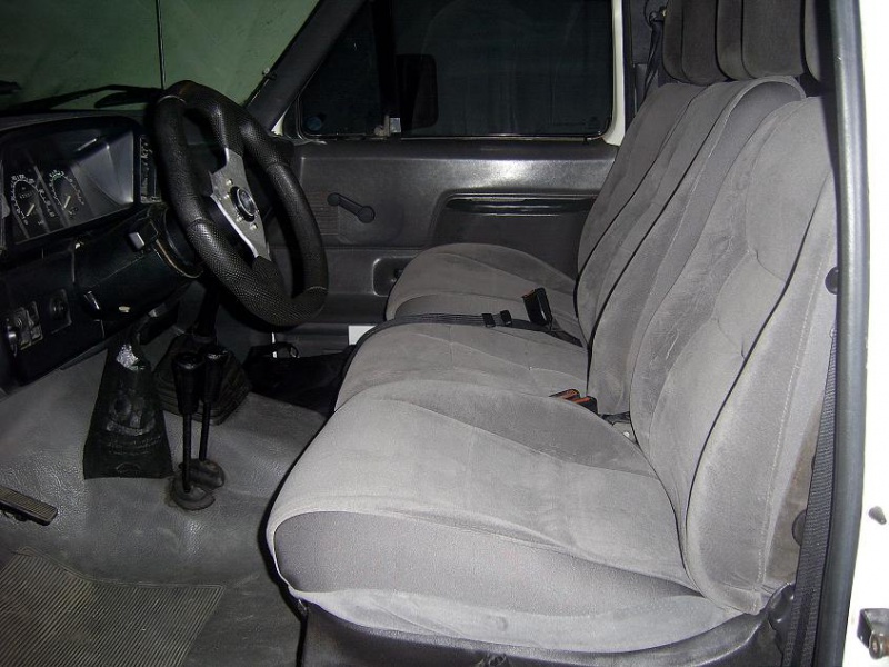

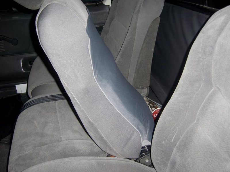

    Bem, tirei as fotos dos bancos agora à noite.
    Bancos - 250,00
    Capas - 140,00
    Trilho - 30,00
    Parafusos - 15,00
    Total 435,00
    Miniaturas de Anexos Miniaturas de Anexos Troca de Ranger por F1000 MWM X10 4x4-pic_0083.jpg   Troca de Ranger por F1000 MWM X10 4x4-pic_0084.jpg   Troca de Ranger por F1000 MWM X10 4x4-pic_0079.jpg   Troca de Ranger por F1000 MWM X10 4x4-pic_0080.jpg   Troca de Ranger por F1000 MWM X10 4x4-pic_0082.jpg
    25/12/2004
    Rio Grande/RS
    14,354
    Agradecimentos: 13
    Troca de Ranger por F1000 MWM X10 4x4-pic_0086.jpgTroca de Ranger por F1000 MWM X10 4x4-pic_0081.jpgTroca de Ranger por F1000 MWM X10 4x4-pic_0085.jpgTroca de Ranger por F1000 MWM X10 4x4-pic_0054.jpgH]
    O do meio ficou o banco do Monza. O acesso atrás dos bancos, extintor e triângulo ficou bem fácil. Falta agora fazer a forração inteira do assoalho. Com esses bancos o ruído da cabine reduziu bastante. O resultado foi
    hha e esse volante de magrao ae ?!?!
