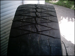

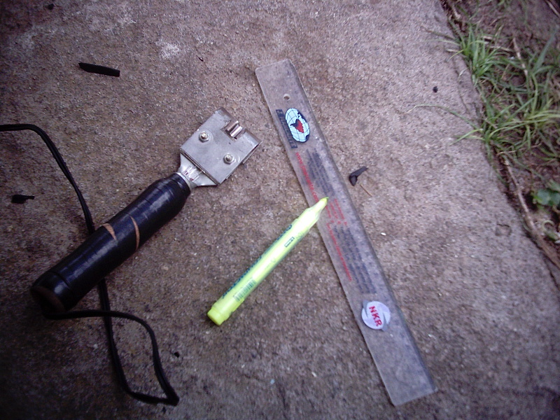

    Em relação aos pneus, tinha um que estava muito ruim, e é recapado. Os dianteiros são Fate AT, de desenho muito simples. peguei meu frisador de pneus e tasquei logo um desenho novo, igual aos dianteiros!
    O outro traseiro que não é recapado e está também muito feio, farei o mesmo desenho. O problema é que demora umas 2,5hs por pneu pra fazer inteiro. Só não frisei pois não consegui tirar a roda! isso mesmo, 2 parafusos encravados com o sextavado destruído... A chave 21mm que eu tenho é estriada, então preciso comprar uma sextavada e meter o maçarico pra ajudar a soltar. Vai ter que esperar, e não pode furar até eu ir ao centro comprar essa chave! rsrsrs!
    Com isso rodo ainda um tempinho até pagar a Femil, o IPVA dela e do carro da patroa que vencem em Maio. Depois disso começarei a mexer.
    Loiro, eu pensei nos 33", com o frisador rebaixo os sulcos em 5mm sem problemas.
    O próximo reparo serão os cintos de segurança e logo após, a solda da travessa do setor de direção. Vou retirar o reforço vagabundo e farei um de verdade. A travessa está com uma trinca que quando vira o volante para os lados, o motor se inclina, pois chega a flexionar a travessa e movimenta os calços do motor. Isso é reparo imediato. Infelizmente terei que fazer no eletrodo pois não tenho mig aqui. Vou ver se arranjo alguém que "empreste" a máquina, então vou na oficina e uso a ferramenta alheia. Aí sim ficaria bom, porém é difícil arrumar algo assim.
