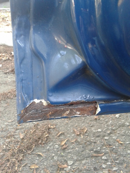

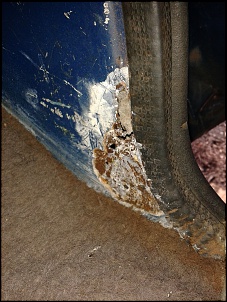

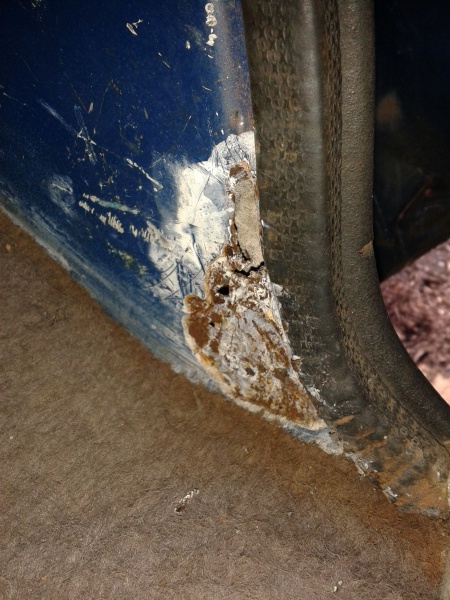

    Os pontos que merecem reparo na chapa são somente os abaixo: (paralamas, portas, canto da cabine), único local que a chapa furou foi este canto, assim usarei resina/fibra. Para refazer a vedação das portas, o produto é o veda capo (KPO) ?
    as portas internamente estão com oleo/graxa... e agora......

    Esses pontos tu limpas com escova rotativa e disco flap. Depois acerta com massa. Fica muito bom.
    Som ente esse canto perto da borracha que talvez necessite de uma base de fibra por trás da peça, para não soltar com a vibração da carroceria. É muito fácil fazer esses reparos. Mas faz com calma respeitando o tempo de cura de cada material que o resultado será bom.
