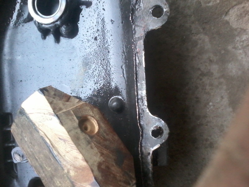

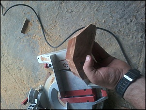

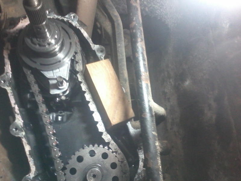

    Hoje fiz o calço de apoio da corrente da CT conforme o Tio Eddie tinha feito na Milona há anos atrás.
    Taco de madeira de 15cm de comprimento, 9,5cm de largura de 6cm de altura.
    Usei a madeira mais dura que encontrei aqui na região, no caso foi ipê.
    ATTACH=CONFIG]509529[/ATTACH]
    Fiz recortes para passar o tubo do óleo, encaixar nos cantos da CT, diminuir o atrito da corrente e um furo para um caroço que tem na carcaça da CT.
    Até o momento o que mantém o calço no lugar é esse caroço da tampa da CT. Se ele se movimentar eu farei um furo na carcaça da CT e colocarei um parafuso para sustentar o calço no lugar.
    Aproveitei para filmar. Colocarei o vídeo de como se abre a CT no youtube, assim como diagnosticar alguns problemas dessa CT.
    Muito bom Edin!
    Lembrando que na Milona eu usei um parafuso na base do calço para deixar ele fixo na mesma guia da bomba de óleo da CT.
    Ficou perfeito.

    Depois de um mês de uso, só identifiquei um vazamento de óleo na CT no furo que eu fiz para fixação do calço. Fora isso 100%!
