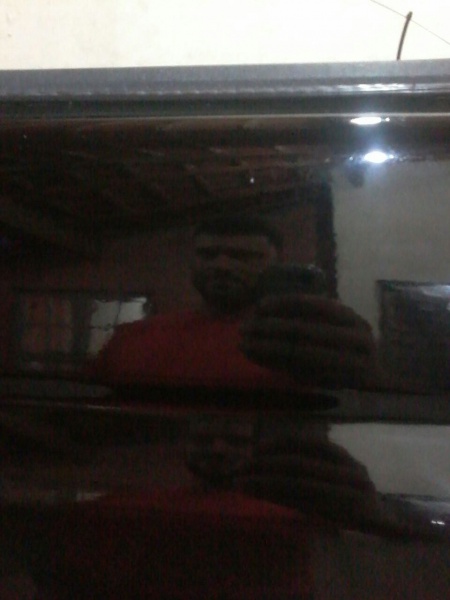

    Mirão, se a tinta está amarelando, o ideal é refazer a pintura. Procura por marcas de boa qualidade. EM tintas não compensa pesquisar preço, mas sim pesquisar marcas. A cor branca sólida é um problema se não der uma demão de verniz. Sofri na minha F1000 com isso, pois o branco mancha. Se a tua pintura não recebei verniz, o polimento irá tornar branca de novo, mas fica preparado para amarelar no futuro. O ideal será manter sempre encerada essa peça até refazer a pintura e finalizar com verniz.
    O resultado do polimento...
    Miniaturas de Anexos Miniaturas de Anexos Troca de Ranger por F1000 MWM X10 4x4-img-20150409-wa0075.jpg
