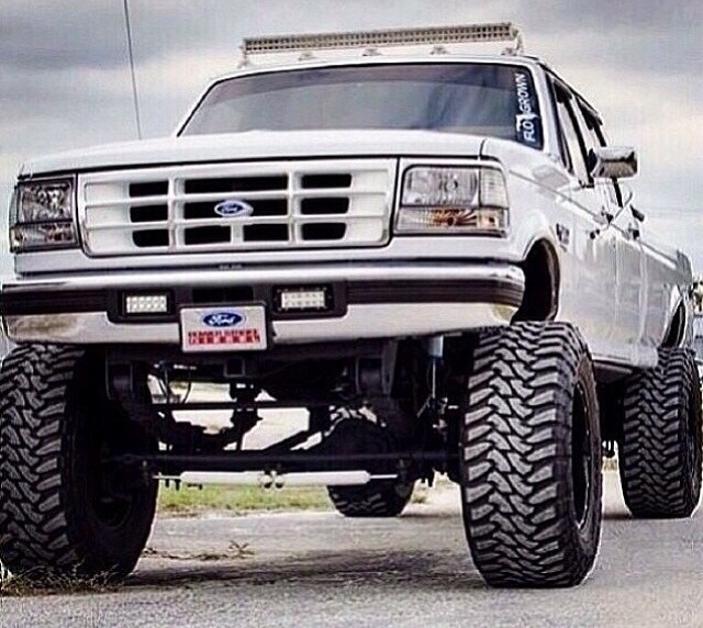

    Fica bruto demais ... Olha essas !!!
    Miniaturas de Anexos Miniaturas de Anexos Troca de Ranger por F1000 MWM X10 4x4-image.jpg   Troca de Ranger por F1000 MWM X10 4x4-image.jpg

    Essas duas não devem ser nenhum primor de funcionalidade.
    Pelo menos a com pneus maiores deve vibrar toda pelo ângulo das cruzetas, sem dizer ue deve quebrar muito fácil esses diferenciais.
    Essa menor tem um engate de reboque na dianteira igual ao que eu fiz na Femil.
