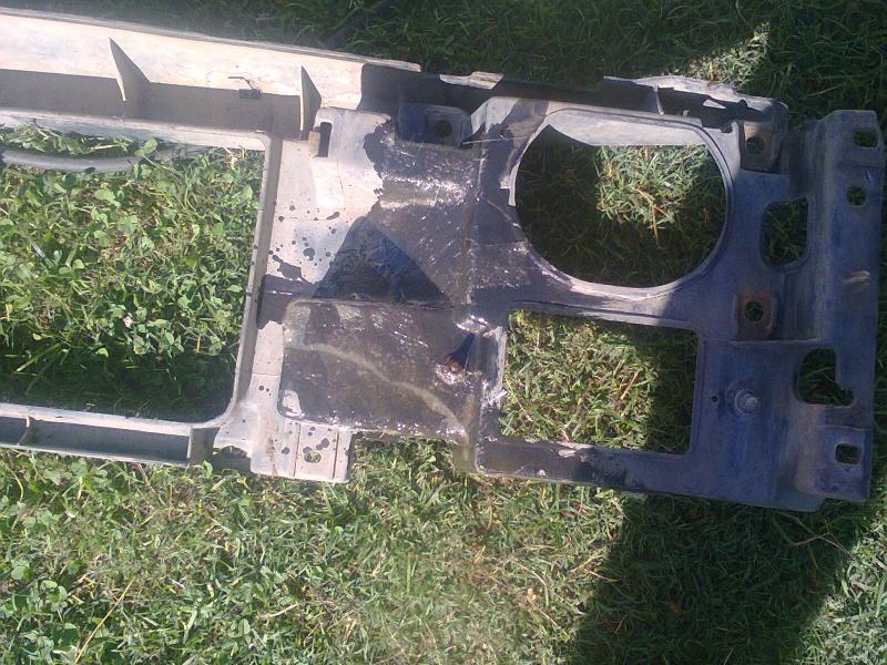

    Amanhã vou levar o radiador numa casa que trabalha com isso aqui para ver o que dá para fazer.
    Desmontei a frente inteira para dar uma geral nela. O Jaque passou por aqui... kkk
    Lavei os faróis e lanternas por dentro, agora só falta polir.
    A peça de plástico que prende os faróis estava partida em vários pontos, remendei tudo por trás com fibra de vidro e pintei. A lata estava aparecendo alguns pontos de ferrugem, lixei e pintei tudo de preto, e aproveitei e estou pintando grade e parachoque de preto fosco também. Só falta montar tudo.
    Depois posto as fotos.

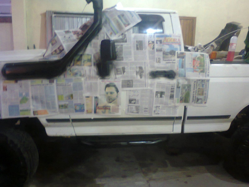

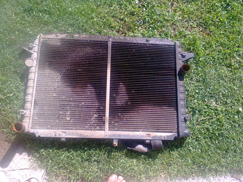

    Como as horas passam voando e caiu o maior temporal por aqui, não consegui terminar a montagem ainda, mas amanhã termino. Ontem lavei o radiador e o sistema de arrefecimento. Saiu o maior barro de dentro do radiador.
    Não pude terminar de montar ainda pois uma das orelhas que fixam o farol direito estava quebrada e colei só agora, e ainda terei que dar uns retoques de branco no "bigode". Então só amanhã mesmo para ver o resultado final.
    Aproveitei e pintei snorkel, espelhos, maçanetas, estribos e rodas traseiras. Amanhã se o tempo ajudar, pintarei as rodas dianteiras, friso do pára-brisas, parachoque traseiro, maçaneta da tampa traseira e braços dos limpadores do pára-brisas.
    A pintura está bem feia, mas o cara dá uns retoques nos pretos e dá uma baita mascarada geral.

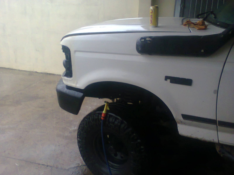

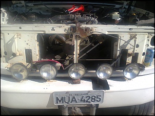

    Mais duas que faltaram, de como estava antes do preto cair matando!
    Mas uma coisa ainda tenho vontade, de trocar a cor dela para preta.
    Há, resolvi tirar o 5° farol de milha. Era algo ridículo mesmo... deixei só os 4 laterais. Quero colocar 2 grandes com luz alta e baixa. Na Ranger tinha um par de faróis da YBR. Iluminavam pkct! Porém tenho que comprar as carcaças e modificar para fechar os buracos laterais e reforçar a estrutura para fixar em apenas um ponto.

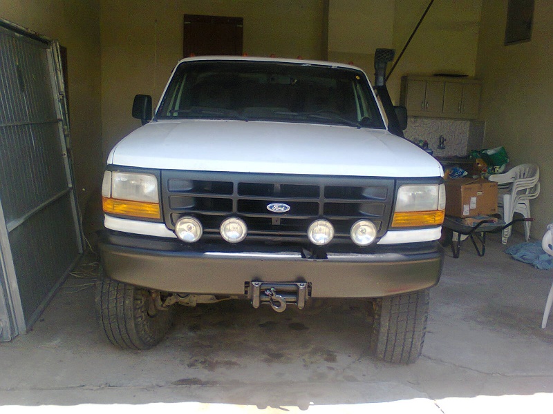

    A minha não tem o santo antônio, embora eu goste do modelo original e que me faz muita falta. O problema de farol no SA é que a polícia costuma encrencar. A pintura está fosca, é que na foto foi a primeira demão bem fina de preto brilhante para facilitar a aplicação do fosco. Por isso estava com rilho na foto. Uma coisa é fato, tinta fosca é muito fraca. Qualquer coisa risca. Então pinto com preto brilhante por baixo, pois se riscar o fosco, mantém o preto de baixo e o risco não aparece tão fácil.

    Diego, eu tenho um pouco dessa tinta em casa, mas não tenho o suficiente para pintar tudo o que era preciso na Femil, e como lojas de tinta ´só no centro da cidade e ontem estavam fechadas, usei tinta esmalte para chassis mesmo.
    Está muito quente! Falta colocar as baterias, filtro de ar e capa interna do pára-lamas direito. Mas vou deixar para mais tarde. Por hora vai a foto da dianteira ainda sem a placa.
