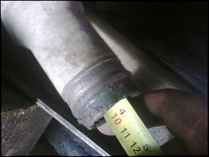

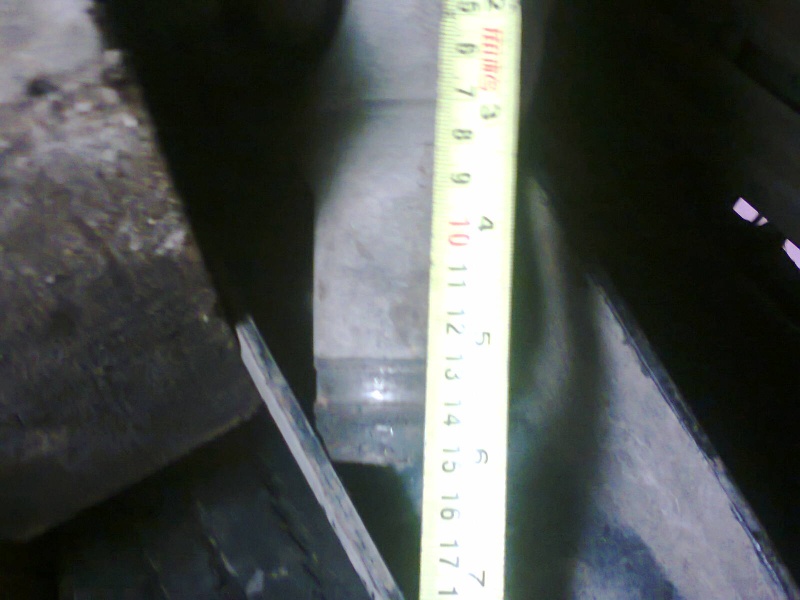

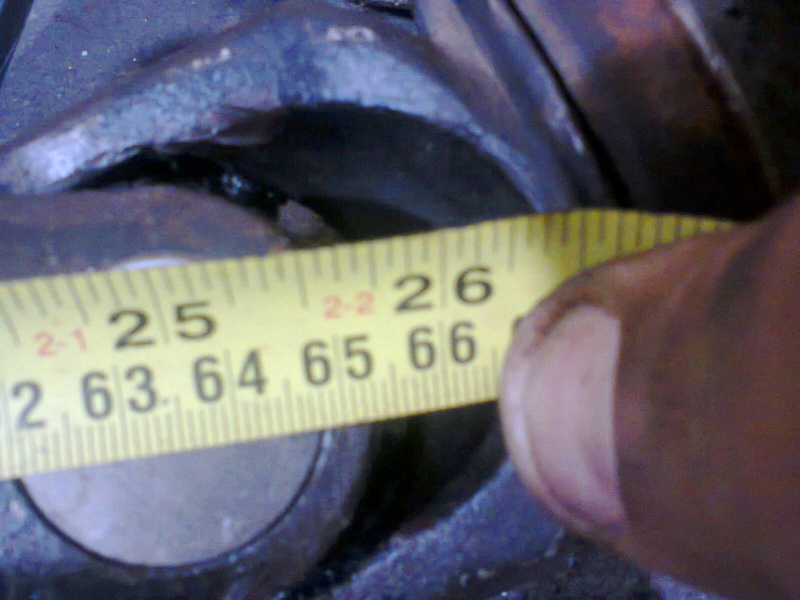

    O Alemão desapareceu? Aproveitei e estou medindo os semi-eixos que ele tinha perguntado há algum tempo atrás.
    Amanhã vou medir o semi-eixo da esquerda.

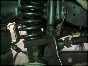

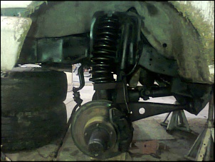

    Citação Postado originalmente por drosssor51 Ver Post
    Edin...... que trampo hein.......
    Não é fácil não.....
    Já pensou em fazer um Chanfro no calço das molas para melhorar o ângulo de contato??
    Nas fotos tenho a impressão que a mola fica torta....(talvez pelo lift)...
    Ou é impressão só??
    att. Diego
    Diego, a mola está com ângulo pois não baixei os suportes dos tensores. Eu vou deixar assim por enquanto, e se não ficar o pirulito depois vou fabricar novos suportes com os 15cm extras. Mas se eu fizer os suportes vou modificar os braços tensores para deixá-los mais longos.
    Entre o calço e a mola tem uma placa de ferro para não desgastar o calço. O que farei é uma placa maior para a mola apoiar a volta toda. O ruim é cortar a chapa redonda no disco de corte.

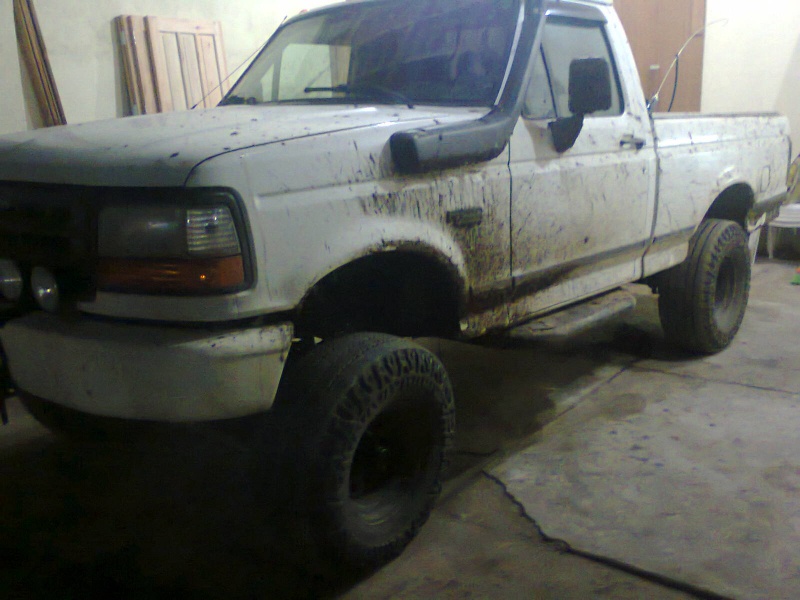

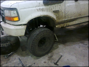

    Como programado, terminei a dianteira. Agora entra a fase mais complicada da dianteira que é acertar a cambagem. Está muito bom, porém com um pequeno bumpstear e as rodas estão um pouco abertas. No alinhamento deverá ficar tudo no lugar.
    Amanhã começo a desmontar a traseira. Vou trocar as buchas dos feixes de molas e se der tempo vou fazer a barra no eixo traseiro para não deixar ele rolar. Não lembro o nome.
    Nos paralamas a altura é de 102 cm na frente e 103 cm atrás. Está visivelmente empinada.
    Andei com ela e a suspensão está trabalhando muito bem e a primeira impressão é que as molas da F4000 são muito mais firmes. Deixou a frente mais dura.
