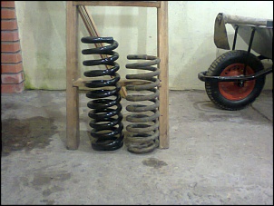

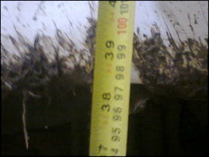

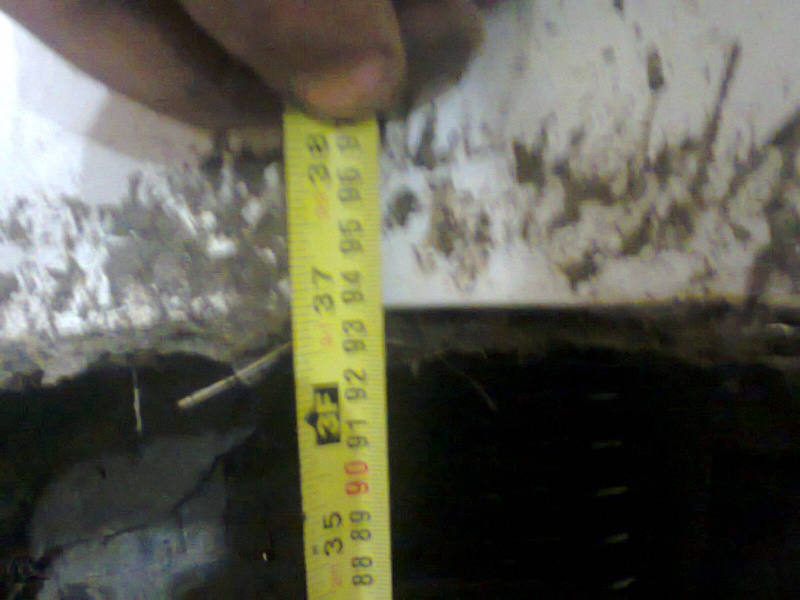

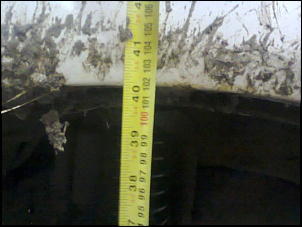

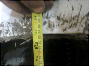

    Problema seríssimo na suspensão da Femil!!!
    Hoje fui instalar as molas da F4000 na Femil.
    Primeiro problema. A mola da F4000 é 5cm mais alta que a mola da F250.
    Segundo problema. Eu preciso reduzir o calço debaixo da mola em 5cm para manter a altura ajustada.
    Terceiro problema. Mexer nos calços dá tanto trabalho quanto reajustar os braços para manter a cambagem próxima do zero.
    Com a mola da F250 + calços de 10cm, a altura dela fica em 97,5cm no pára-lamas.
    Com a mola da F4000 sem calço fica em 93,5cm.
    Com a mola da f4000 + calço de 10cm a altura ficou em 102cm!!!
    Resumindo, como tenho os calços para a suspensão traseira prontos faz meses, e esse calço tem 20cm de altura, deixaria a traseira 5 cm mais alta que atualmente, e com a suspensão dianteira tendo o recurso para subir mais 5 cm, a Femil vai ter que crescer os 5 cm!!!
    Então vou colocar a Femil nas preguiças e o SL vai passar de 4" para 6"!!!
    PQP, duendes me mordam!!!!
