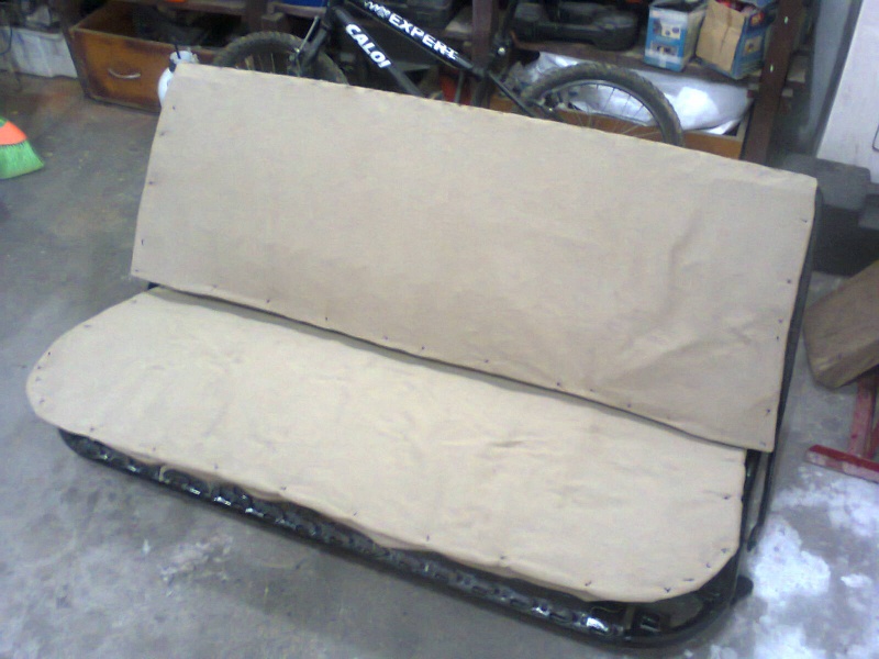

    Depois posto a foto do banco quase pronto. Preciso apenas fazer o encosto de cabeça e retirar um parafuso quebrado do batente do encosto. Vou ter que furar e abrir rosca maior.

    Só no tecido de proteção das molas para não estragar a espuma. Assim como está é muito macio. Pouco se sente as molas. Dá vontade de colocar apenas uma lona grossa ou um couro tratado direto, sem espuma e sem forro. Fácil de limpar, visual custom e ainda assim confortável. Me sentei, me deitei, os cachorros deitaram e também aprovaram.

    [...]os cachorros deitaram e também aprovaram.
    essa parte é importante.
    se os dogs não aprovam o sofá ele não tem valor algum.
