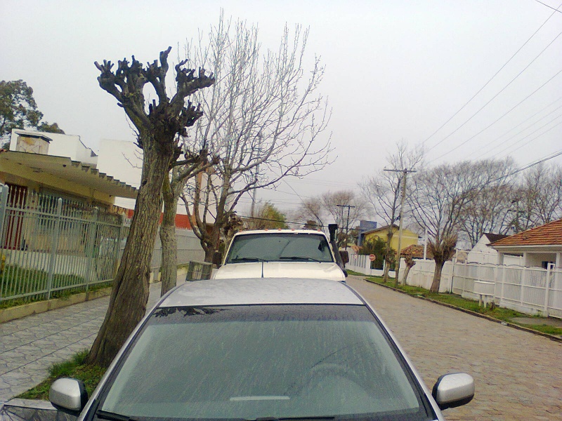

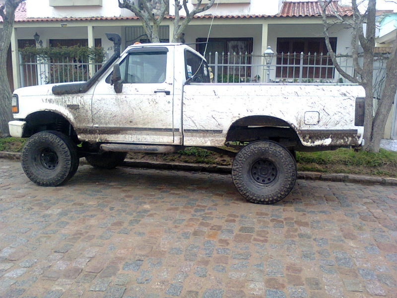

    Bem, a ladder bar vai esperar mais um pouco, mas acabei de terminar de montar a suspensão traseira. O resultado é fantástico. Não andei ainda, mas amanhã vou alinhar a direção. O resultado é 109 no para-lamas traseiro, 147 no retrovisor e 210 na parte de cima do snorkel. Tá alta pkrlho!

    Alinhei agora cedo e o resultado é muito bom. Ainda não coloquei a barra estabilizadora, mas as molas mais duras acho que dispensarão a barra. Mas nos buracos as molas fazem barulho de roçar no suporte das molas. Olhei e não tem marca nenhuma na pintura. Mas depois olho com cuidado para ver. Mas já senti a altura extra para entrar, pois tropecei no estribo e cai por cima dos bancos antes de colocar o pé dentro dela! rsrsrs.

    Resultado dos serviços da semana!
    Ficou perfeito, sem nenhum tipo de shimming. Só barulho na mola direita que será resolvido com um radio mais potente!
    E o melhor de tudo, passei do lado de uma F250 e enxerguei o teto dela, passei no lado de uma Ram e o troço tá parelho com a Ram, e todas as outras picapes médias eu enxergo o teto de cima!!!

  • #3069
    Citação Postado originalmente por danielhubie Ver Post

    Aprumei o satélite pros lados do Rio Grande. O bicho marcou a altura da grade da casa: 2,18m. Dedução: o ponto mais alto da Femil [snorkel?] tá beirando isso. Confere, Edin?

    Sim Waldir! A parte de cima do Snorkel bateu exatos 2,10m!
    Tá muito show andar com ela! kkk
