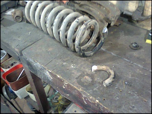

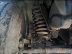

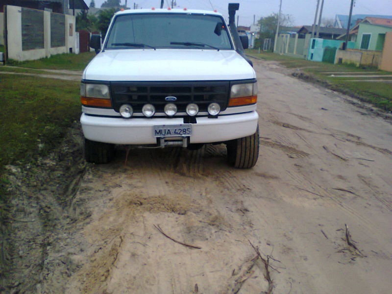

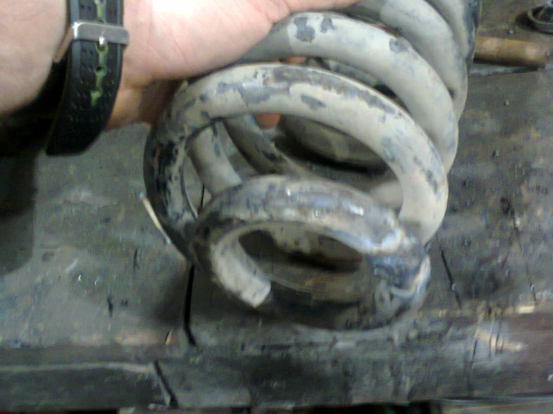

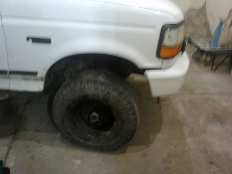

    Taí as fotos do estrago.
    Hoje ela ficou em casa e ando de Monza Bala. Pedi orçamento de frete das molas da F4000 até 92 para um vendedor do Mercado Livre. Mas hoje de noite vou caçar com gato e farei um enjambre nessa mola para ela ficar no lugar até colocar as "novas".
    Miniaturas de Anexos Miniaturas de Anexos Troca de Ranger por F1000 MWM X10 4x4-foto0321.jpg   Troca de Ranger por F1000 MWM X10 4x4-foto0322.jpg   Troca de Ranger por F1000 MWM X10 4x4-foto0323.jpg   Troca de Ranger por F1000 MWM X10 4x4-foto0324.jpg

  • #2984
    Bicho! Como conseguiu este estrago? Olha que eu moro na roça e não consigo. Mentira, já fiz parecido na ranger.
  • #2985
    25/12/2004
    Rio Grande/RS
    14,354
    Agradecimentos: 13
    Xará, soma de frio mais buracos...
  • #2986
    25/12/2004
    Rio Grande/RS
    14,354
    Agradecimentos: 13

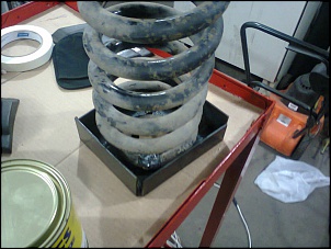

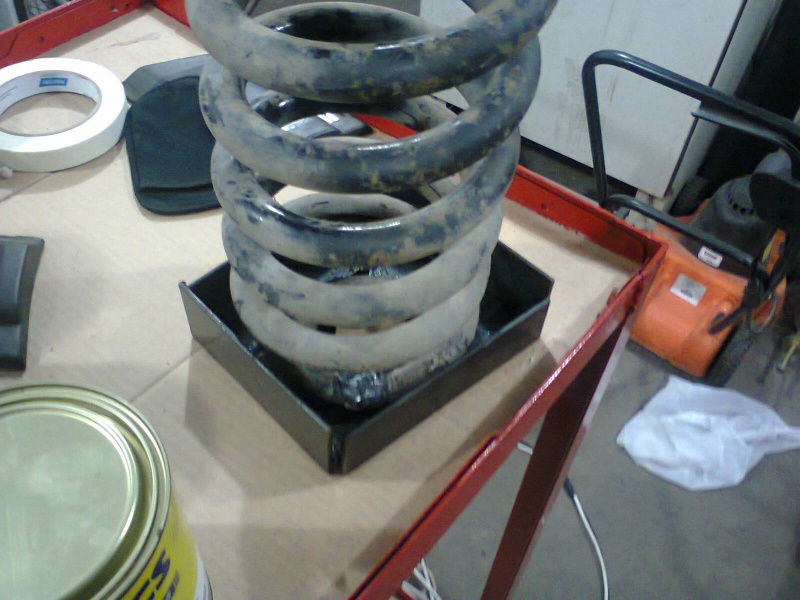

    Como a compra das molas novas ainda vai levar alguns dias e eu não suportava ver a Femil torta, fiz um enjambre que vai durar uns dias (até a chegada das novas).
    - Soldei a mola!!!
    - Que M fiz???
    - Sim! Soldei a droga da mola! Descobri que quando quebrou perdeu um pedaço de quase 10cm. Para garantir que ela não vai arriar de novo, fiz uma base com cantoneiras e coloquei entre o calço e a mola, pois quando quebrar de novo ela ficará apoiada e não vai sair do lugar.
    - Peraí. Quando ela quebrar de novo?
    - Lógico! Alguém em sã consciência acredita que uma mola soldada não vai quebrar de novo???
    - Ainda não andei, mas creio que deve durar uns poucos dias. Com essa base nova, a espiral boa logo apoia e não força sobre a solda, então deve durar um pouco mais.
    O lado direito ficou 1,5cm mais baixo que o esquerdo.
    Miniaturas de Anexos Miniaturas de Anexos Troca de Ranger por F1000 MWM X10 4x4-foto0344.jpg   Troca de Ranger por F1000 MWM X10 4x4-foto0346.jpg   Troca de Ranger por F1000 MWM X10 4x4-foto0348.jpg   Troca de Ranger por F1000 MWM X10 4x4-foto0349.jpg   Troca de Ranger por F1000 MWM X10 4x4-foto0351.jpg

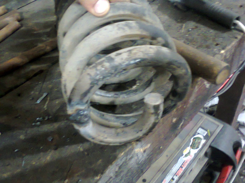

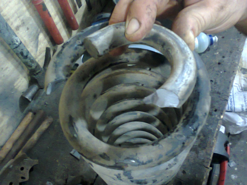

    Pra quem duvida...
    Cada doido que tem nesse mundo dirigindo uma F1000!!! Vou te contar!!! kkkkk

    Pra quem duvida...
    Que injambre heim? Depois que tu troca a mola pode usa essa peça que desenvolveu pra frita chuleta!!
