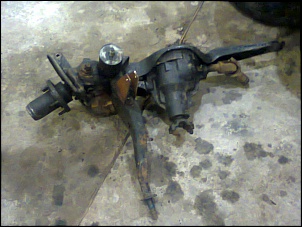

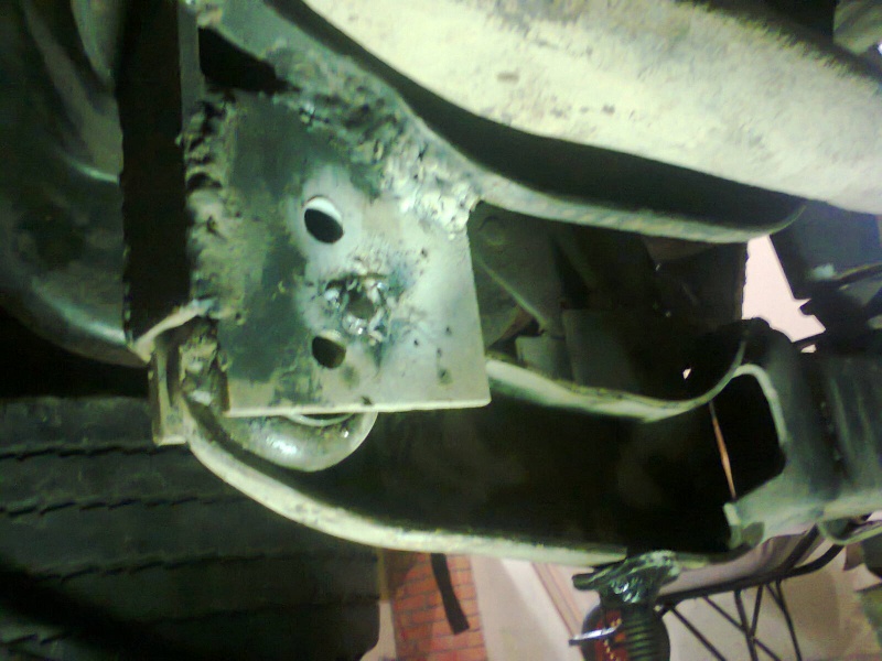

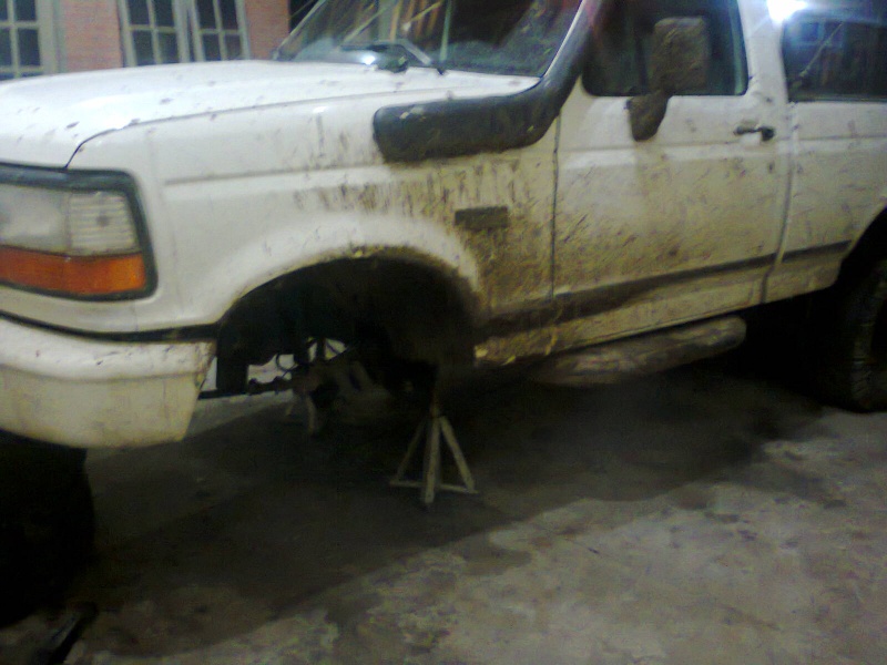

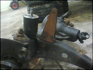

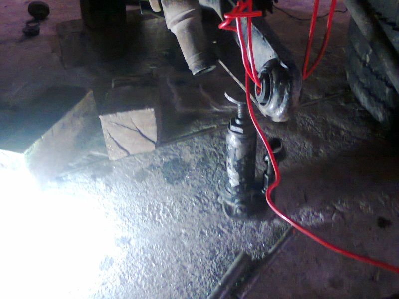

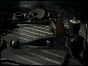

    Bem, hoje o dia foi até produtivo!
    Fiz novos suportes para os amortecedores;
    Enchi de solda os furos das buchas dos tirantes que os suportes estavam muito gastos;
    Tirei os pivôs do lado direito (amanhã vou comprar os novos);
    Troquei uma cruzeta do semi eixo direito )amanhã vou comprar a cruzeta para a esquerda;
    Fiz umas soldas em algumas trincas do chassis;
    Lavei tudo e ainda deu tempo de levantar mais um pedaço do muro que estou mexendo em casa e lavar os dos carros.
    Nessa semana estarei de castigo andando de Monza bala, mas semana que vem estarei de MegaFemilZord!!! kkk!
    Tio, os 35 deverão vir em breve. Na verdade deverão ser 33, mas acho que 35 ficará melhor. Olhando os pneus com calma, notei nos dois dianteiros que as recapagens estão "rasgando" por dentro das ranhuras. Vou andar com o pé mais alto até comprar os sapatinhos novos...

    Isso é que aproveitar o tempo........ se não for pedir muito...poe umas fotos da trinca...onde elas ocorreram.

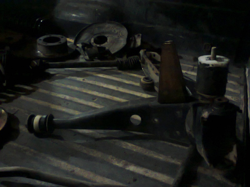

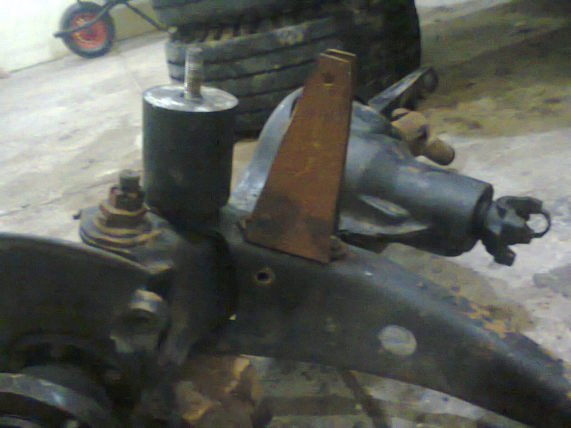

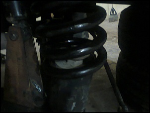

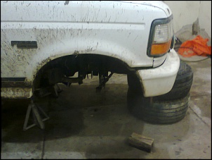

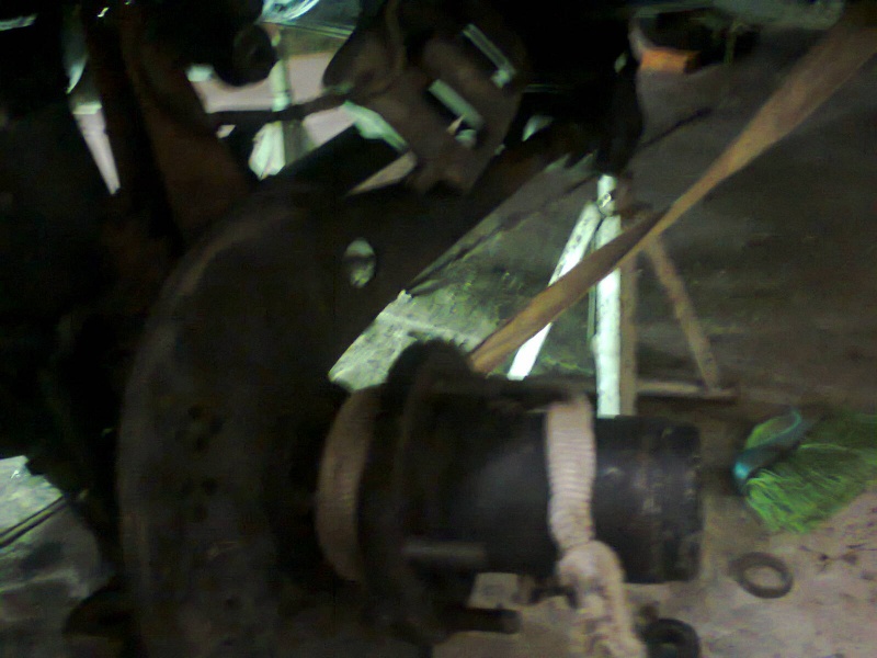

    Continuando a saga, hoje montei a suspensão na nova posição e praticamente terminei o lado direito. Só que terei que fazer uma base mais larga para a base da mola em cima dos calços, pois a última espiral é mais larga que as molas da F250, então a mola fica para fora do calço forçando essa última foto além do normal. Foi nesse ponto que quebrou a mola da F250.
    Pra piorar, como não posso fazer muita força, o trabalho todo é no macaco e com bimbarras... Isso me toma muito mais tempo que o normal para esse serviço.
    Acho que foi o Bruno que perguntou como faço as furações novas, eu faço o primeiro furo no suporte na altura previamente calculada, monto a suspensão no lugar e com o braço todo calçado eu coloco a boca pelo furo e por dentro da bucha para marcar o furo do outro lado de forma a deixar a bucha na posição de menor esforço. Tiro de novo, termino de furar e monto no lugar. É demorado mas simples de fazer.
    Falando em buchas, comprei as buchas da Axios. Paguei 69,00 e cada uma!!!! Foi os olhos da cara, mas acho que deverá valer a pena.
    Amanhã vou tirar o semi-eixo da esquerda para trocar a cruzeta, fabricar os apoios inferiores das molas e colocar tudo no lugar. Na quarta de noite espero começar a desmontagem do eixo traseiro.
