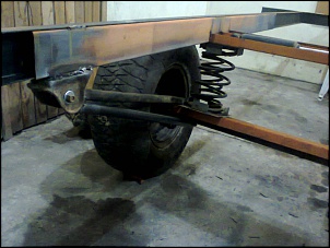

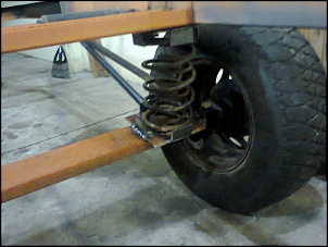

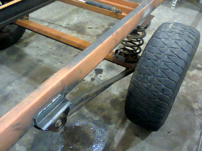

    Bem, aproveitei a tarde em casa de "repouso", e praticamente terminei a suspensão do meu reboque.

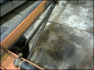

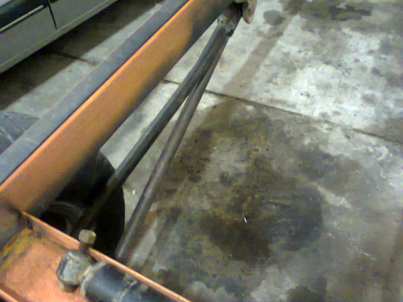

    Só falta fazer os suportes para os amortecedores e colocar uma barra diagonal para o reboque não balançar para os lados Pensei em fazer uma barra panhard, mas acho que uma barra diagonal ligando o eixo direto no tensor bem próximo à bucha deve resolver.
    Molas dianteiras de Corcel e traseiras do Chevette. Se ficar muito fraco vou colocar as molas traseiras da Saveiro no lugar das do Chevette.

    Eita ócio criativo e produtivo hein Edin!
    Chique d+!

    Só acompanhando, e achando que ta muito bom!!

    Ócio é foda mesmo, pior é que não posso fazer força, então vai só no macaquinho hidráulico mesmo...
    Daí o jack me disse para planejar logo e colocar 2° eixo atrás e aumentar 1,20mt na frente do eixo dianteiro e fazer um goose neck... kkk
    Mas daí pelos cálculos a coisa iria demorar mais de 1 ano para aprontar,então vai ficar assim mesmo... rsrsrrs

    Hoje andei com o trambolho, e ficou muito bom! Suspensão 100%. Falta apenas a barra diagonal para não jogar para os lados quando estiver mais pesado.
