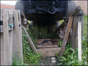

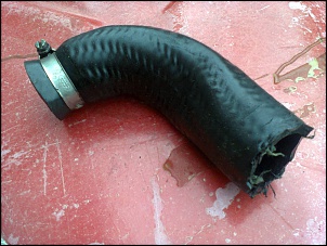

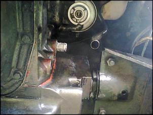

    Troquei o óleo e filtro da Femil antes do tempo para arrumar um vazamento de óleo na mangueira de retorno da turbina para o cárter. A mangueira está muito afetada pelo óleo e as abraçadeiras cortam ela muito facilmente. Ontem cortei o pedaço estragado e coloquei de novo, daí coloquei óleo e andei um pouco, quando parei estava jorrando óleo pela mangueira.
    Aproveitei e lavei até a embreagem, pois tinha tanto óleo espalhado pelo vazamento que tinha até na embreagem!

    Que bom que viu antes de ficar sem óleo. Será que não acha a original?

    Pelo que pesquisei na internet não achei nada, e no mercado local acho difícil...

    Amanha vou no meu fornecedor de peças MW aproveito e pergunto. Se não achar acho que tem que partir mangueira de retorno de sistemas hidráulicos.

    Carneiro, eu comprei uma mangueira hidráulica a metro, porém pr fazer uma curva ela amassa, e é muito dura. Por isso preciso um modelo parecido com o original, mas que já seja formada com a curva de 90°.
    Se encontrares me diz, pois encomendo a original para colocar, pois amanhã vou procurar uma do resfriador do óleo do Apollo que deve dar.

    Se for o caso da mangueira a metro pode usar uma curva de metal dentro da mangueira pra não deixar enforcar ou cortar e colocar a curva e mais duas presilhas.

    Esse esquema de colocar uma curva e usar as mangueiras como luva eu pensei e creio ser a minha segunda opção.
