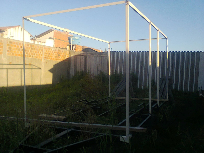

    Retomei a construção do esqueleto do meu trailer. Vou ver se faço a estrutura toda para começar a pensar no revestimento externo.

    EDIN, quando for criar/soldar essa parte superior da estrutura, procure fazer o máximo possível no chão mesmo, onde será mais fácil angular, medir, etc. Depois do "painel" pronto, coloque ele sobre o chassi e pingue de solda. Meça novamente, veja nível, inclinação, etc. Vá fazendo assim até "fechar" a estrutura. Depois que tudo estiver no lugar, venha soldando em definitivo em pontos opostos para evitar torções. Quanto ao eixo, ao menos que você queira a carreta bem baixinha, não era necessário fazer aquela elevação do piso/estrutura para acomodá-lo. Coloque as rodas pelas laterais - e não embaixo - e assim deixará ela mais baixinha sem precisar mexer no assoalho. Estou com um exatamente no estado deste seu, porém já com eixos nos lugares. Tem dois anos que comecei, mas depois engatei uma obra em minha casa e só agora há pouco terminei. O meu já está com a estrutura superior pronta e soldada, porém vou desmanchar e deixá-la modelo prancha. Dessa forma posso usá-la em diversas aplicações, ou seja, posso ir criando as partes superiores diferentes, que serão encaixadas/travadas sobre o pranchão. Seria como eu ter um reboque 2 ou 3 em 1. Multiplataforma! Entendeu? Espero concluí-lo até final de dezembro! Saudações

    Raphael, na verdade estou montando ele assim como está. Comprei uns suportes magnéticos para auxiliar na fixação das peças com ângulo correto, o que auxilia muito nesse tipo de situação. Ruim mesmo é soldar de cima de uma escada no meio do capim alto... Mas a coisa vai tomando forma de qualquer maneira.
    O piso eu fiz alto de propósito, pois embaixo terá 4 tanques de água. Usei pneus 31", mas projetei para usar até 33". deixei as rodas "dentro" do trailer por questão de largura de portão. Se eu colocasse as rodas para fora eu limitaria a largura do trailer e perderia fácil mais de 60cm internos. Fiz com 210 de largura para finalizar com cerca de 2,00 internos. Estou usando as medidas próximas da Turiscar para facilitar as coisas.
    Em relação à prancha, tens que avaliar o que terás,pois nos documentos constará carroceria aberta, e se colocares baú fechado os "puliça" com certeza irão te perturbar! Eu ia fazer um baú para carga geral, porém por motivos de legislação, optei por ir direto para um trailer e evitar dores de cabeça futuras.
    O assoalho tem 80cm do chão, caso eu precise passar por algum local alagado mais profundo, garanto que ele não flutuará e não entrará água tão facilmente. O meu objetivo é um trailer com capacidade off-road leve, tipo transitar em areia fofa, trechos com barro e água sem ficar prendendo por qualquer desnível.
    Na parte traseira farei um slide-out para trás para ganhar espaço interno. O problema é que o sistema original do slide-out é por baixo do assoalho, e não pretendo elevar o assoalho somente para isso e nem acrescentar muito peso morto. Então estou bolando um sistema com 4 trilhos laterais, 4 travas e 2 sapatas de apoio externo.
    Eu iria fazer todo de cantoneiras, mas resolvi escutar a voz do conhecimento alheio dos amigos do fórum e parti para o metalon 30 x 50. Bem leve e mais rígido que a cantoneira, porém as soldas mais finas...
    Como a parte de cima tem que dividir os esforços de torção do chassis, tenho que bolar uma espécie de estaiamento interno nas paredes com cabos de aço e tensores para garantir que o conjunto fique bem rígido. Se fosse transportar carga, eu faria umas diagonais com barra chata, mas como não será mais para carregar muito peso, creio que cabos em diagonais servirão. Eu quero evitar que o revestimento sofra esforços de torção ou sirva de estrutura para evitar infiltrações e manutenções frequentes, coisa comum em trailers grandes.
