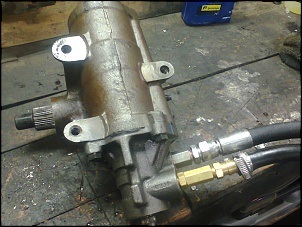

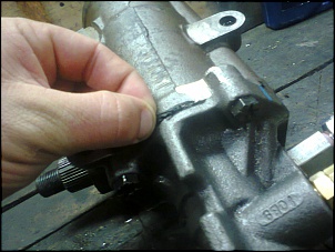

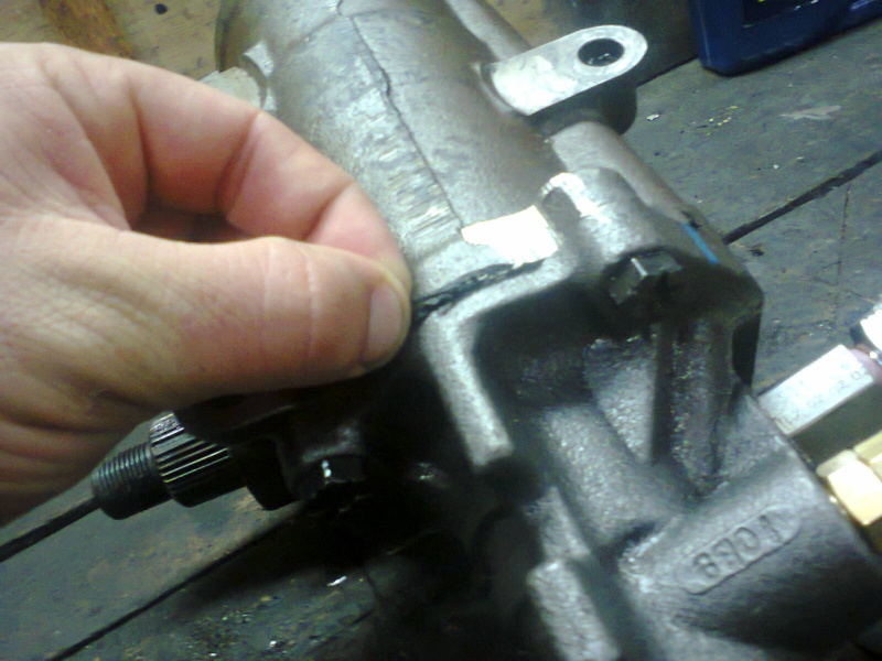

    Pra piorar, acabei de retirar o setor novo da Femil... Ele começou a vazar e de repente o vazamento ficou monstro! Tirei o setor e notei que a junta da tampa das válvulas está para fora. Resolvi conferir o aperto dos parafusos e um deles estava com pouco aperto. Mandei um e-mail para o vendedor para saber se ele manda essa junta nova ou se eu mando para ele de volta pela garantia...

    Hoje tentei encontrar o Locktite 518, que substitui a junta. Segundo opessoal diz, a locktite 518 aguenta mais do que a junta. Porém infelizmente não encontrei para vender.
    Tem um detalhe do setor da F250, ele é mais reduzido que o setor da F1000. Tenho que dar mais voltas no volante para fazer as mesmas manobras de antes, porém a direção ficou muito mais leve e quando ficou sem óleo no reservatório, deu para dirigir sem problemas, o que antes era praticamente impossível.

    Estou me coçando para abrir o setor e resolver o caso e voltar à ativa, mas o medo de perder a garantia também é avaliado. rsrsr mas estou intertido levantando parede com tijolo à vista, o que demanda muito tempo e paciência, então a Femil vai ficar esperando sem sofrimento. hehehe!

    Edin.... o filtro da Dh.... e mangueira de retorno estão bem limpos e desobstruídos??? Não esta com pressão excessiva no setor...para vazar assim??

    O reservatório está bem limpinho. Não tem nada obstruído. Eu precisava descobrir a pressão da bomba do X-10 e da bomba do Sprint. Não deve ser muito diferente, mas para fazer isso a pressão não deve ser pouca.

    Edin do MWM Sprint é 100 bar. Bomba Hidraulica Direçao F250 C/motor Mwm Sprint 6cil - R$ 890,00 no MercadoLivre ( não é propaganda, esta loja é da cidade vizinha.)

    Carneiro, valeu pela informação. Não encontrei a pressão da bomba da F1000, mas vou tentar encontrar algo gravado na própria bomba. Amanhã vou postar o setor de volta pelo correio por causa da garantia.
