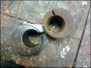

    O setor ficou 100% Na ativa de novo e sem vazamentos!
    Amanhã as buchas excêntricas deverão ir para o lugar. De preferência a marreta e a talhadeira serão usadas apenas para tirar as buchas velhas.

    Mas tem jeitinho para tirar isso. Tira as porcas dos pivôs e com uma chave de cano com uma bimbarra de 1,5m afrouxa elas.

    Hoje pela manhã troquei uma das buchas de regulagem. A direita está ok, e agora a esquerda também! Finalmente as rodas estão |---| ! Talhadeira, marreta e desingripante. Foi fácil e rápido.

    Bruno, as buchas dão uns graus extras para o ajuste. Ele permite o limite máximo para ajuste. É o suficiente para compensar somente na regulagem a colocação de calços nas molas. Não sei se conseguem compensar as molas da F4000, mas as molas da F250 com certeza compensam.
