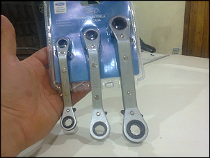

    Hoje no BIG encontrei várias ferramentas com logotipo da Ford. Na verdade a qualidade parece ser boa, comparável à linha Tramontina, porém o valor é cerca de 50% menor. Tinha uma parafusadeira de 14,4v por 139,00 com logo da ford, enquanto a Skil de 9v custa 239,00. Esse conjunto de chaves de catraca que comprei saiu 35,00, enquanto apenas uma delas custa quase isso em lojas de ferramentas.

    Essas chaves são muito boas Edin ! consegui desmontar as dobradiças da porta com estas catracas sem tirar o paralama , só as minhas são da china mas a ponta dobra o que facilitou na desmontagem ,
    vi numa loja varias ferramentas com o logo ford desde furadeira, lanterna ,retifica lixadeira até disco de corte ! parece
    lançamento !
    a parafusadeira é meu sonho de consumo !

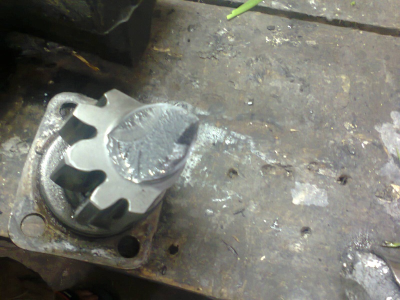

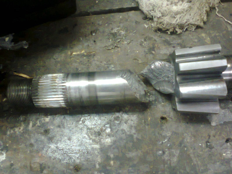

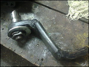

    Zeca, como troquei de emprego, esse valor eu separei da minha recisão para isso. Mas as notícias hoje não são boas. Passei por uma valeta e escutei um estalo forte. Pensei ter trincado o chassi novamente, mas para minha surpresa não tinha trinca nenhuma no chassis, porém andando no meio de um campo fiquei sem direção! Levei 2 hs até chegar em casa com a F1000 sendo arrastada de ré pela Band e uma F75 de dois amigos meus...
    Amarramos as rodas para tentar mantê-las alinhadas e literalmente arrastamos a F1000 para casa. 10km em 2hs foi foda! O bom é que desses 10km, 6 foram pela praia.
    Resultados nas fotos...
    Provável culpado é o pitmann modificado. Ele gera muito torque lateral nesse eixo. Preciso resolver esse lance do eixo o mais rápido possível!
    Amanhã vou ver um setor de direção usado para colocar no lugar. Caso não consiga esse setor vou para a segunda opção que será recuperar esse eixo no mesmo torneiro que fez a caixa da F1000.
    Até aí está tudo bem, pois isso poderia ter quebrado na rodovia a 100km/h numa curva!!! O pior é que a Femil vai ter que dormir na rua até eu conseguir arrumar isso, e com isso eu não dormirei tranquilo... Impossível colocar na garagem sem o setor.
    Baraio Edin!
    Tá ficando estilo KIM + Fuzila!
    Que tal usar um pitman original até resolver o assunto eixo?
    Boa sorte a cata das peças.

    A peça em questão é essa.
    CONJUNTO REPARO DO EIXO SETOR FORD F1000 4x4/4x2 / TAS20303 / 20305 / 20315 / 20317 - TRW - Dinamar Direção Hidráulica | kit de Direção Hidráulica | Direção Hidráulica, o maior e mais completo estoque de peças do Brasil! | dinamardistribuidora.com.br
    Foda do pitmann original é o bumpstear, que pretendo resolver junto com o lance do eixo rígido. Fora isso, pelo desenho dessa suspensão, quando quebrou o eixo, as rodas perderam o paralelismo, o que dificultou muito o reboque, tendo que ser arrastada de ré pois de frente não comandava de forma alguma. Amarraei um cabo formando Y formando um towbar e não deu certo.
