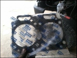

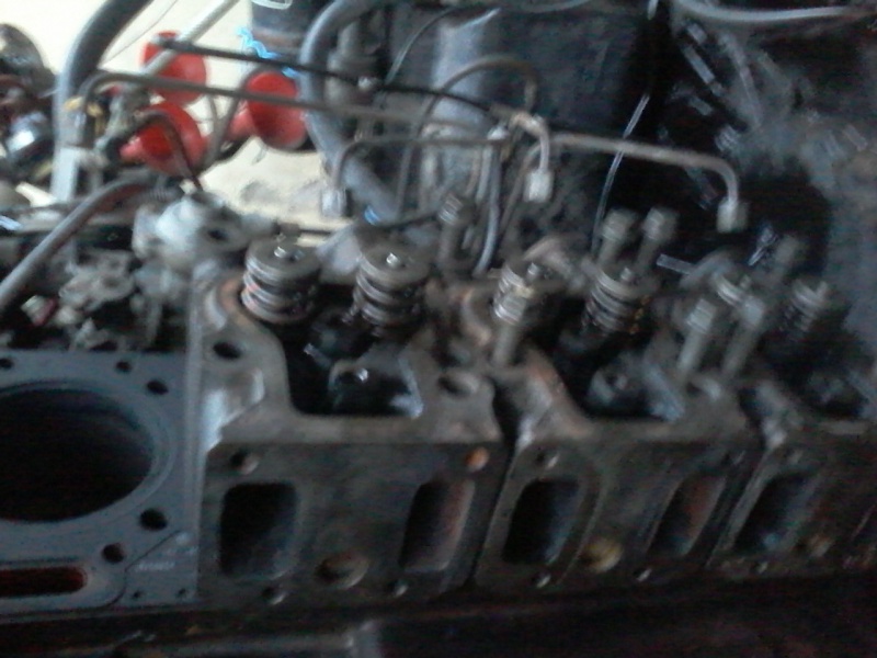

    O motor já estou montando com as juntas todas novas originais MWM. Agora irei para o processo de pintura do motor.
    A cabine já foi reparada e pintada na parte do cofre do motor. Falta apenas pintar a parte interna dos pára-lamas dianteiros. Tive que fazer várias soldas nos suportes e pontos de dobras da estrutura interna deles. Espero que durem mais 15 anos sem novas trincas.

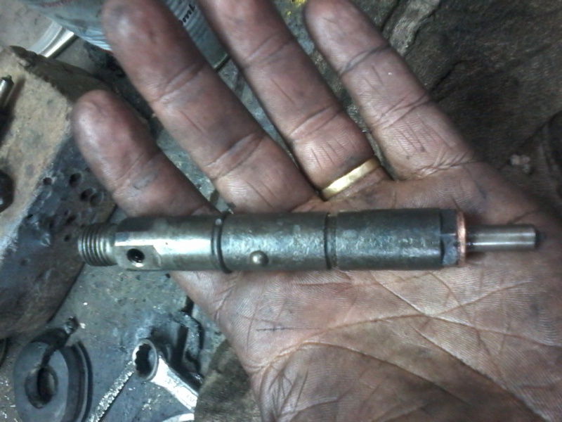

    Retirei os injetores e vou mandar limpar e calibrar. Já que estou mexendo é mais fácil fazer isso agora do que deixar para depois.

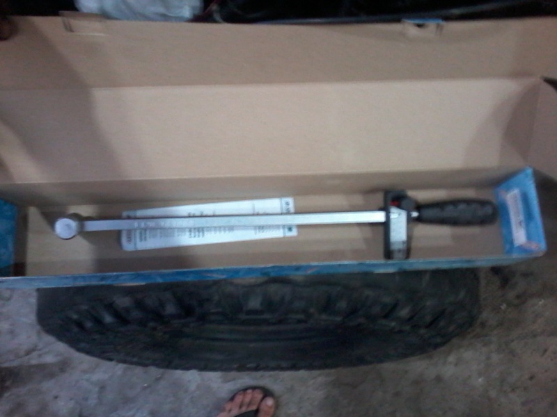

    Dessa vez comprei um torquímetro para apertar tudo conforme o manual da MWM. Descobri que eu apertava muito além do normal. Isso explica os parafusos quebrados. kkk

    O andamento da reforma está mais lento do que eu queria por conta da falta de tempo. Aos poucos as peças estão chegando pelo correio.

    Ontem levei os bicos para um bombista calibrar. Ele testou para mim na minha frente e nenhum prestava! kkkk
    2 "mijando", 1 com 3 furos entupidos e outro vazando por todo lado. Não sei como o X-10 não reclamava! kkk
    Isso explica porque falhava quando o motor estava frio. 460,00 injetores importados ou 652,00 os injetores bosch. Botei bosch, e mais umas juntas fechei a conta em 672,00 em 3x...
    Depois na loja do lado foi mais 190,00 em 2 filtros e correia de acessórios. Pra piorar a facada ontem chegou a fatura do meu cartão de crédito! Vou ter que reduzir a velocidade da reforma e o parachoque só virá depois...
