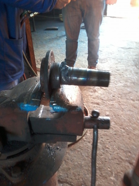

    Hoje passei um perrengue com um rolamento de roda dianteiro. De manhã quando cheguei na casa de um amigo meu, saía fumaça da roda dianteira esquerda. Há menos de 6 meses atrás troquei um rolamento e coloquei de uma marca desconhecida, mas como não tive opção por uma marca melhor, coloquei esse mesmo. A capa interna simplesmente fundiu na manga de eixo, a ponto de ter que apelar para um torneiro tirar. Eu quebrei a capa na metade e o resto nem mexeu. Teve que sair no maçarico e talhadeira...
    Até senti a picape mais amarrada em certo momento, mas como estava puxando um reboque pesado e a BI estrangulada, achei que fosse isso. A roda estava praticamente travada.

    Vais conseguir aproveitar a manga de eixo..??? ou terás que trocar?
    Ainda bem que não estava viajando...

    Puta perigo estourar a manga....

    Rolamento só Tinkem, SKF ou Fag. Nada além dessas três marcas.
    Essa manga pretendo trocar, mas encontrar manga de f1000 4x4 é missão impossível.

    Mas vc usou Graxa Azul no rolamento ou aquelas parecidas com doce de abóbora? P q se estourou um lado devido a qualidade do rolamento deveria ter estourado o outro também se foram trocados juntos... ou ficou enforcado... tem isso também...
