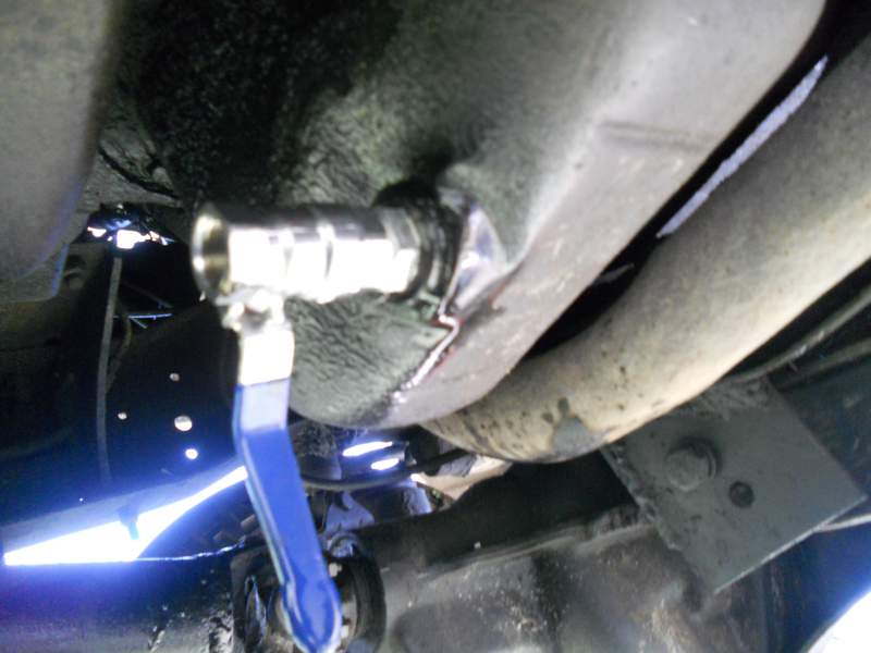

    Eliminei o parafuso do dreno do óleo. Coloquei um registro de bola pequeno no lugar. Quando precisar drenar o óleo é só abrir a válvula, com a opção de colocar uma mangueirinha para não fazer sujeira com óleo pelo chão. Simples e limpo. Depois tiro umas fotos.

    Essa cola branca é duka também, porém fodex para retirar quando necessário!
    Esse registro, peso que seja para drenar o carter, não teria problema de abrir andando?

    Kim, para não abrir vou pensar em alguma trava de segurança, embora a alça do registro será cortada. Como é só 1/2 volta, no mínimo colocarei um pingo de cola a cada vez que trocar o óleo para garantir que não se abra com vibração ou por sacanagem alheia na rua.

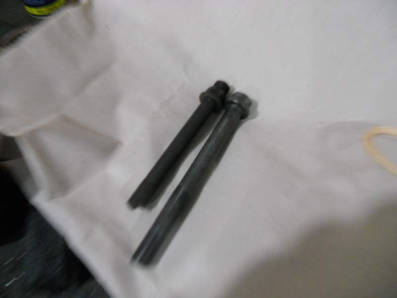

    Quando estava dando o último aperto de 90° no último cabeçote um dos parafusos quebrou...
    A sorte foi que o desenho da fratura permitiu que eu desenroscasse ele sem precisar desmontar o cabeçote do lugar. Saco é que só poderei comprar esse parafuso novo na segunda feira, isso se eu achar aqui na cidade...
    Não esperava uma coisa dessas, mas não posso ligar o motor sob pena de empenar o cabeçote, pois os outros 3 parafusos já estavam com o aperto final. Quebrou o parafuso prisioneiro que recebe o olhal por cima.

    Pronto! Consegui um parafuso do cabecote do mwm sprint. E' dureza 10.9 e o do 229 e x10 e' 12.8. Mas serviu. Meti o torque e os 2 apertos de 90 graus e aguentou. A boa disposicao do x10 voltou. Estava bem fraco e eu nao tinha percebido.

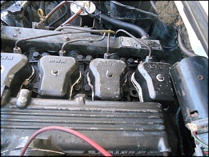

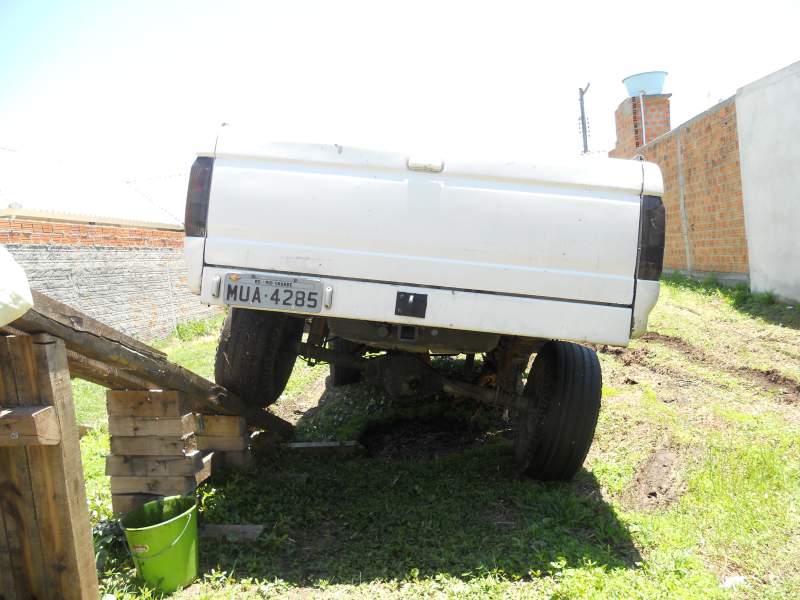

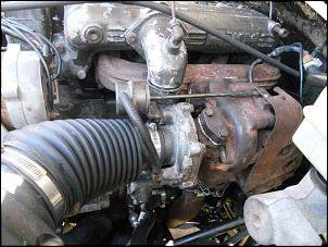

    Revisão dos 180.000km
    Algumas fotos:
    Reparem o parafuso quebrado ao lado do parafuso do MWM Sprint que foi colocado no lugar.
    Tudo colado com a cola de silicone branca conforme sugerido.
    Dessa vez colei as juntas do escapamento com cola de escapamento e regulei as válvulas com 0,30mm em vez dos 0,40mm. Resultado foi um motor muito mais silencioso. Estava precisando regular as válvulas pois nos últimos 10.000km escutava um tilintar de metal das válvulas. Passei o aferidor e a válvula com maior folga estava com 0,45mm. Eu tinha regulado na última vez por volta dos 140.000km com 0,40mm conforme o manual da MWM, porém dessa vez deixei com 0,30 para ver o resultado.
    Miniaturas de Anexos Miniaturas de Anexos Troca de Ranger por F1000 MWM X10 4x4-dscn0902.jpg   Troca de Ranger por F1000 MWM X10 4x4-dscn0898.jpg   Troca de Ranger por F1000 MWM X10 4x4-dscn0900.jpg   Troca de Ranger por F1000 MWM X10 4x4-dscn0901.jpg
  • #2628
    25/12/2004
    Rio Grande/RS
    14,354
    Agradecimentos: 13

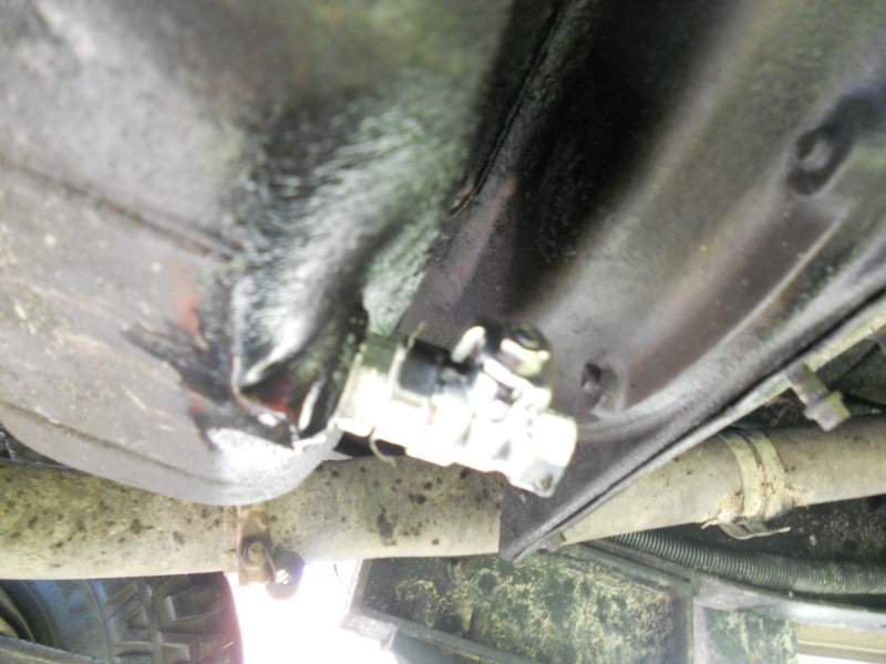

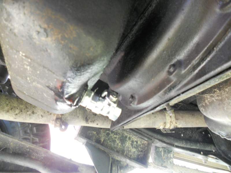

    Para o dreno do óleo usei um registro de bola de 3/8 metálico. Cortei a alça do registro e colei a parte que sorou para evitar que se mova com a vibração do motor. No futuro basta forçar um pouco que abre o registro para drenar o óleo. Vai demorar um pouco para drenar o óleo, mas com certeza não fará a sujeira que faz hoje e não passarei fração do trabalho para abrir o bujão do óleo.

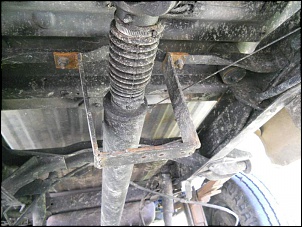

    Vai a foto também da cinta do cardam traseiro. Na verdade a cinta ficou tão forte como o chassis! ahahaha.
    Miniaturas de Anexos Miniaturas de Anexos Troca de Ranger por F1000 MWM X10 4x4-dscn0909.jpg   Troca de Ranger por F1000 MWM X10 4x4-dscn0911.jpg   Troca de Ranger por F1000 MWM X10 4x4-dscn0914.jpg   Troca de Ranger por F1000 MWM X10 4x4-dscn0916.jpg   Troca de Ranger por F1000 MWM X10 4x4-dscn0918.jpg   Troca de Ranger por F1000 MWM X10 4x4-dscn0919.jpg   Troca de Ranger por F1000 MWM X10 4x4-dscn0906.jpg
