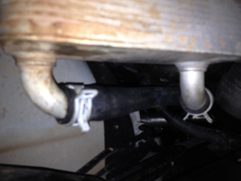

    Postado originalmente por R.Caron Ver Post
    Anexo 452995Anexo 452996Anexo 452997
    Segue imagens após trocada.
    Na via da garantia estava a mangueira, 02 litros de aditivo e 40 minutos de mão de obra, mas a VTR ficou 2 dias lá .
    Acho que Eu fui o primeiro a trocar esta mangueira antes de ter ferr@do o motor! Pelo menos por enquanto !!!rrsrrsrs

    R.Caron
    Postado originalmente por MAURI ZARDIM Ver Post
    Bom dia R. Caron, vc percebeu que a mangueira trocada é mais resistente que a anterior ou mais grossa? Porque não podem simplesmente trocar 6 por meia dúzia. Na css não comentaram o que a ford irá fazer com relação a isso? Eu não consigo entender esta falta de noção de uma empresa privada. Porque esperar tanto tempo para resolver um problema aparentemente pequeno e queimar uma pick-up tão boa quanto a ranger? Será que eles acham mais fácil trocar um motor do que uma simples mangueira? Ou eu sou muito burro, que não consegue entender esse tipo de situação, ou a ford está sendo administrada por incompetentes. Tenho certeza que em países de primeiro mundo isso já teria sofrido recall. Porque será que por aqui é tudo tão difícil? será que se espelham em nossos gestores políticos?
    Olá, Mauri Zardim!
    Como não tinha um horário certo para trabalharem no meu veículo, eu não acompanhei o serviço. Mas a vi antes e depois, e aparentemente são iguais as mangueiras! Perguntei várias vezes para todos (chefe da oficina, consultor, mecânicos, setor da qualidade, setor de peças) e "mentindo" eles ninguém sabe nada sobre qualquer problema com este sistema (mangueira/radiador)! Para eles simplesmente foi detectado um vazamento na mangueira, devido ela ter cedido na extremidade e foi trocada a peça. Pronto! Comentei com todos que esta informação já temos no Brasil todo (com vários veículos) que existe sim um problema de projeto neste sistema e como a Forde não repassou nada?! Também mencionei sobre queimar o veículo, sei lá, pelo menos o "setor de qualidade" passa pra frente que já esta tendo repercussão. Na foto, aqueles primeiros centímetros que fica mais grossa é a parte de alumínio da conexão do radiador. No resto, tenho as mesmas dúvidas que você! Porque fazem isto com a gente?!
