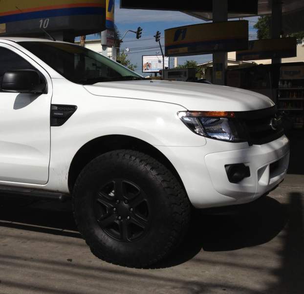

    Segue fotos da minha Ranger Cabine Simples ...Fiz algumas mudanças...
    Rodas Originais, Pneus Kumho 315/70R17
    Anexo 388599
    Anexo 388600
    Anexo 388617
    Anexo 388601
    amigo vc conseguiu zerar a vibração no balanceamento com este pneu?? att HOMARCR
