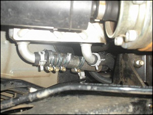

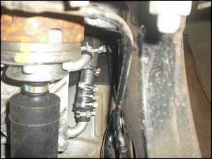

    Boa Tarde a todos vou colocar uma foto de uma "gambiarra" que fiz na minha Ranger até que a Ford faça alguma coisa em relação ao radiador ou a esta mangueira. Eu peguei um pedaço de mangueira de radiador e "vesti" a mangueira na saída do radiador e coloquei 05 abraçadeiras para fazer uma certa pressão para evitar o rompimento naquele local servindo como um reforço. , não sei se pela foto dá pra visualizar o esmero do trabalho realizado kkkkkk.

    Acho que estas fotos estão mais legíveis, nestas fotos aparecem apenas 4 abraçadeiras e que depois de ter tirados as fotos eu refiz este procedimento e coloquei mais uma abraçadeira.
    Marcio, considero a sua solução bem feita. E penso até em fazer igual.
    Resta saber se vai estourar em outro ponto, caso ocorra o aumento repentino da pressão deste sistema.
    Pois com esse reforço que você fez, o ponto fraco agora está em outro lugar.

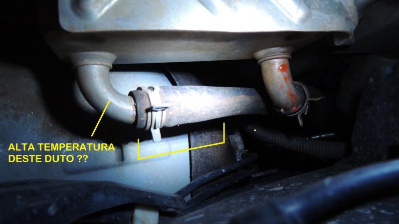

    E como está na moda mostrar a mangueira prá todo mundo, aí está a minha (rsrsrsr...)
    Aparentemente não está deformada naquele ponto próximo da braçadeira.
    A minha NR está com 25.400Km atualmente. E já fiz algumas viagens longas, sendo o maior percurso de SP para Bonito (MS) 1 ano atrás.

    Uma possibilidade para a causa dos estouros das mangueiras, ser sempre no ponto de conexão com o duto metálico, poderia ser a alta temperatura do duto daquele ponto.
    Ou então a mangueira não suportaria a temperatura daquele ponto.
    E não necessariamente a pressão naquele ponto.
    Será ?
    O que vocês acham ?

    Amigo, eu acho que a sua está com o mesmo vazamento que deu na minha!!!
    Veja que na imagem tem vestígio de aditivo escorrendo.
    Seria bom verificar na CCS.
    Valeu Caron, vou verificar isso.
