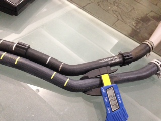

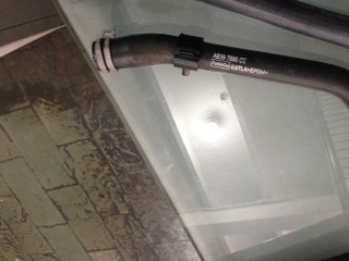

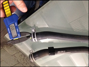

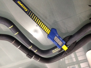

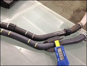

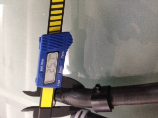

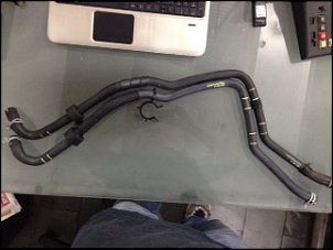

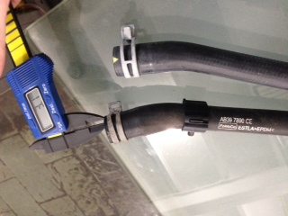

    Citação Postado originalmente por Grassmann Ver Post
    Valeu!!!!!
    Segue algumas fotos da mangueira antiga e da nova!!
    Miniaturas de Anexos Miniaturas de Anexos -image6.jpg   -1.jpeg   -2.jpeg   -3.jpeg   -4.jpeg   -5.jpeg   -6.jpeg   -7.jpeg   -8.jpeg   -9.jpeg

    Citação Postado originalmente por Alvaro BH-MG Ver Post
    A nova tem listras amarelas , a maior medida é da mangueira dilatada que já estava apresentando vazamento.
    Obrigado Álvaro !
    Olá, Álvaro!
    Não consegui visualizar a referência da Nova mangueira!
    Por favor, poderia informar por escrito.
    Grato!
