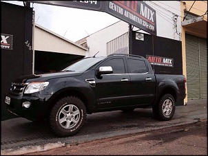

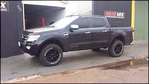

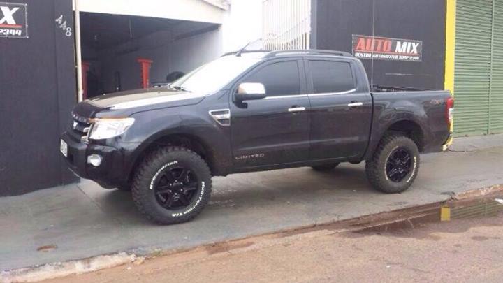

    -ranger-sm-lift.jpg-ranger-lift.jpg pessoal olha o que eu achei na página do BF///MS sem lift e dps com muito top
