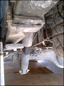

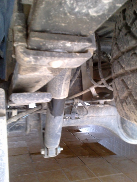

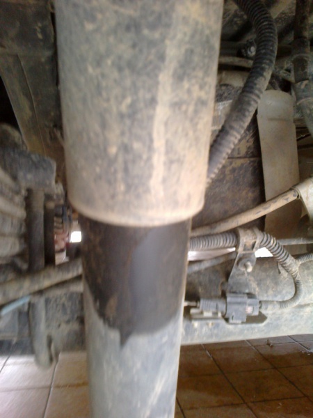

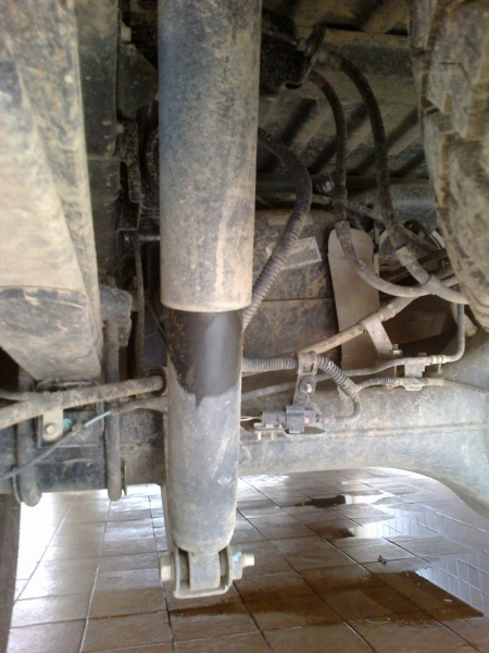

    Amanhã vou no meu mecânico de confiança para verificar se é óleo do amortecedor vazando. No chão não há marca alguma. Passei o dedo, veio um pouco de areia junto e não precisou nem lavar a mão, por isso a desconfiança se é ou não óleo. Depois da resposta técnica, ainda assim, levo na ccs onde comprei. Se confirmado será mais uma dor de cabeça...

    Hoje fui no mecânico, confirmou que era vazamento de óleo no amortecedor, fui na css, solicitaram a peça. Teve um forista que passou pelo mesmo problema e trocaram o par. No meu caso, irão trocar somente o defeituoso.
    Qual a base legal / técnica para embasar o pedido de troca de ambos? Na css falaram que devido a km (6.000 km), não fará diferença a troca de apenas um lado.
