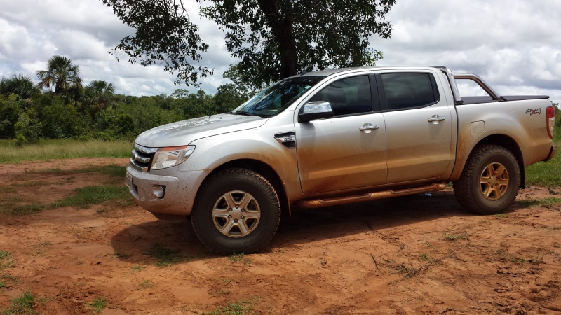

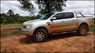

    Usuário Avatar de cleitoncarneiro
    10/05/2012
    Alcinópolis/MS
    68
