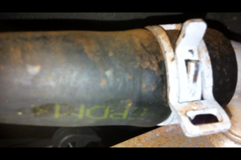

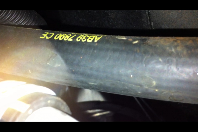

    1ª Verificação da Mangueira
    Prezados,
    Feita a primeira verificação da mangueira, seguem as fotos. No teste de consistência, pareceu-me que ela estava mais macia próximo ao radiador. No entanto, como verifiquei após ter andado com ela, isso pode ser consequência da temperatura mais elevada (pois o radiador continuava quente). Não há vazamentos (o amarelado é terra).
    O número impresso na lateral é o lote? Alguém sabe?
    E, se for, alguém tem o registro das que abriram?
    Anexo 453277Anexo 453278Anexo 453279Anexo 453280
    Abraço e bom feriado.

    Ab39 7890 ce
    Boa tarde, pessoal! Há tempos, que não posto no tópico. Lendo os relatos fico "angustiado"! A razão: Também sou parte da legião, que, desde o lançamento da NR, ficou entusiasmado e avaliando a possibilidade de "montar" numa. [Essa semana, uma "XLT" branca - pneus MUD TERRAIN 315/70R17 - parou ao lado. Babei].
    Durante todo esse tempo, lutei para "vencer" a vontade. Mesmo diante dos relatos [mancada da Ford!], continuo acompanhando a saga dos colegas proprietários. Ainda "inseguro"; afinal estamos tratando de um veículo que custa caro!
    Miranda, não sei se isso ajuda, mas vai a título de contribuição:
    T6 Auto infamous water pipe photo - Page 2 - 4x4 Community Forum

    Wladir, meu caro, é isso aí. A numeração da mangueira é a mesma. Valeu pela informação.
    Falo pra você que me incomodaria muito mais não saber de onde vem o problema. Vou fazer um "arranjo técnico" aqui e tentar reforçar a mangueira nessa extremidade para evitar que ela continue deformando/dilatando e se rompa. Mas, de qualquer forma, se serve o depoimento, mesmo com esse lance da mangueira, estou muito satisfeito com a picape. De todos os veículos que já tive, esse é o melhor. Continuo em lua de mel.

    Caro Waldir,
    Concordo com você quando diz que precisamos ter uma declaração técnica formal da Ford sobre as ocorrências. Mas acho pouco provável. Não é o tipo de informação que é dada ao público em geral (não me lembro de nenhum recall feito assim); mesmo que o público envolva seus consumidores. Na verdade, acho que basta que o problema seja resolvido para a grande maioria das pessoas. Mas está certo quando à pressionar a Ford. Da forma como isso for possível. Façamos nossa parte.
    Só para esclarecer, não sei se fui claro quanto ao arranjo paleativo. Quero apenas garantir uma sobrevida à mangueira da minha NR enquanto essa situação (que espero que seja transitória) perdure. E, supondo pelos seus posts que sua formação lhe permita opinar com um pouco mais de propriedade (e isso é ótimo, inclusive para nós foristas), acho que você vai concordar comigo: tanto faz se o problema é o radiador, a pressão x temperatura ou a mangueira. Posso estar errado, mas mesmo que o radiador esteja mal dimensionado e, consequentemente, pressão e temperatura estejam maiores do que deveriam, basta trocarem (ou permitirem que se faça) a mangueira por outra com especificações que suportem (com margem) essa nova condição - desde que isso não cause problemas futuros em outros componentes, claro. Talvez não seja barato, mas garanto que será mais tranquilo ($) do que mexer no radiador ou trocar mais motores (como o pessoal daqui tem dito).
